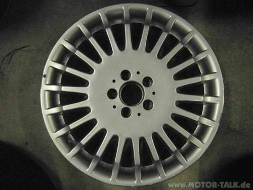

Ein Bekannter von mir hat sich neue Felgen von der S-Klasse gekauft (rundum 8,5x19). Die Teilenummer ist: A2214012002 (siehe Bild)
Nun hat er folgendes Problem: Er wollte auf alle vier Felgen 245/35R19 ziehen lassen. Bei der Dekra wurde ihm aber gesagt, dass er hinten nur 275iger in 19 Zoll fahren darf. Ist das wirklich so ?
Bei den Mercedes original Felgen Freigaben steht aber z.B. das er bei 18 Zoll rund um 245iger fahren dürfte.
Ich verstehe nicht warum er keine 245iger hinten fahren darf. Von der Last her passt ja alles... Was machen wir nun ?

bei 19" hat die Dekra recht, bei 18" sieht das anders aus, da ist vorne und hinten 245 erlaubt
Da schau mal:
mal ganz abgesehen von den 5mm ET-Unterschied.
Bei 19" geht hinten nur 9,5x19

Wenn das Foto original ist, sind das aber keine neuen Felgen. Die sind ja rundum beschädigt! Bestimmt billig aus der Bucht abgestaubt, von einem, der das gleiche Problem hatte.

1. Das Bild stammt nicht von den Felgen. Das hab ich nur zur Anschauung aus dem Netz.
2. Die Felgen sind nicht von mir. Ich fahre schon länger keine E-Klasse mehr.
