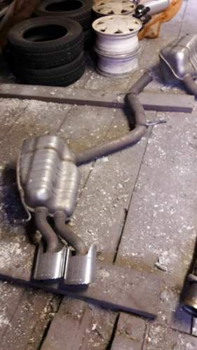

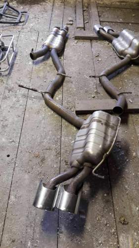

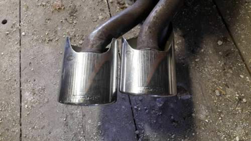

Ich werd mal schauen was er für die C63 Anlage haben will. Angeblich 200euro (ab Kat). Das riskiere ich.
200 Euro ist geschenkt falls sie nicht total verrostet oder verbogen ist. Auspufftoepfe schütteln, ob es innen rasselt. Aber das weißt Du sicher.
@Papibenz schrieb am 1. Dezember 2018 um 19:44:42 Uhr:
Fahrzeug hat 60.000km gelaufen, wurde abgebaut weil auf was anderes Umgebaut wurde.
Durfte die neue Abgasanlage vorige Woche bei mir in der Prüfstelle prüfen, da sind wir ins Gespräch gekommen.
Ich finde das ist ein absolut starkes Angebot.
