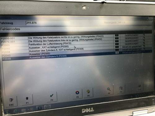

Ich vermute Zylinderkopfdichtung defekt, dadurch das weitergefahren wurde, ist jetzt mind. ein Lagerschaden/Kolbenschaden entstanden. Bitte, bitte unbedingt weiter berichten. Die beiden Videos sind echt klasse auch wenn der Anlass nicht so toll ist.
Der Ventiltrieb ist da zu überholen und das wird nicht billig werden. E55 haben das wohl mal aber wenn das gemacht ist, hast erstmal Ruhe. Ich wäre auch nicht mehr gefahren , vermutlich sind da nun Folgeschäden zu erwarten

Hier die Fehlermeldung - die Werkstatt meinte es müsste der Kolben sein. Morgen wird der Motor rausgenommen und einmal nachgeschaut. Wir hoffen nur der Kolben hat was abgekommen. Ansonsten muss ein neuer Motor her, den haben wir auch schon gefunden. Aber erstmal werden wir morgen (11.06.2019) forschen. Weitere Bilder folgen morgen.

Da ich auch einen ZKD Schaden im Vorfeld vermute (nach aussen und Richtung Brennraum durchgeschossen), stellt sich mir die Frage wie sich die Kuehlwassertemperatur verhalten hat.
Eigentlich muesste doch die Temp. (und Anzeige) sofort hoch geschossen sein.
Zwischen Brennraum und Aussenkante ist eigentlich überall der Wassermantel.
Weissen Qualm gab es ja auch.
