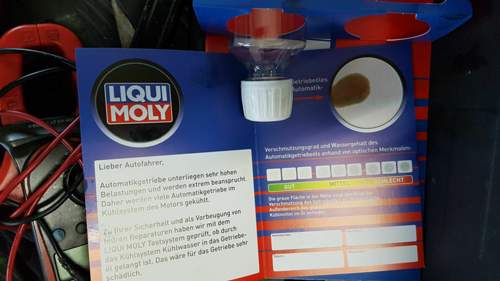

Ist ja nicht schwer zu verstehen du sagst es doch schon selbst es wird nur die Hälfte sogar weniger als die Hälfte neu rein gehen weil mehr nicht raus geht. Was soll man mit halbe neu und halbe alt Öl.......im Öl kann sich Wasser gebildet haben und so ist es raus wenn man eine spühlung macht so soll das auch sein.
Und sage nicht es kann kein Wasser da entstehen oh doch denn ein guter spühler macht ein Test auf Wasser Rückstand.
