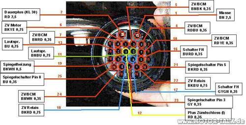

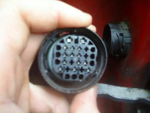

So, habe mal geschaut, was mein Stecker sagt. Also auf der Fahrerseite ist 1 Pin nicht belegt und auf der Beifahrerseite 3 Pins. Könnt mir vllt. jmd. n Bild geben, welche gebraucht werden??
wie wäre es denn hier mit:
http://cgi.ebay.de/...901QQcmdZViewItemQQptZAutoteile_Zubeh%C3%B6r?...
Themenstarteram 30. April 2009 um 11:49
Oh geil. Gefällt mir.
Damit ist aber immer noch nicht meine Frage beantwortet. Habe insgesamt 4 freie Stecklätzte im Türstecker.
Welche brauche ich?? Damit ich weiß, ob alle Kabel liegen.
Themenstarteram 30. April 2009 um 12:11
Hier mal Bilder von den Steckern.
Beifahrerseite
Fahrerseite
das sieht sehr gut bei dir aus.
anbei ein bild von einem voll belegten stecker x3 auf der fahrerseite. der x4 (beifahrerseite) ist ein wenig weniger belegt. genaueres findest du bei freak0815.de im schaltplan :)
Tuersteckerbelegung-corsac
