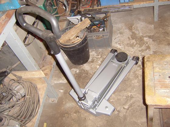

Kann ich da mit so einem Wagenheber was machen Klick
Komm ich da dann noch drann? 1,70m ,70 KG^^
Hebe ihn vorne links hoch , Bremse natürlich vorher betätigen und hake das Ding eben ein .... gut das du nicht 169 oder 171 bist , weil dann geht es nicht ...und dein Traumgewicht von 70kg :D:D
oh man(n) , du stellst Fragen :D
Ich habe gerade überlegt das dein Fahrzeug mit Spiegel um die 2 Meter ist , somit wärst du im liegen schon fast auf der Beifaherseite wieder raus , wenn du deine Arme zu Hilfe nimmst :D:D
Hast du Wurstfinger , weil dann hast du schlechte Karten  ??? :D:D:D
Lisa , die den gezeigten Wagenheben für ideal hält ;)

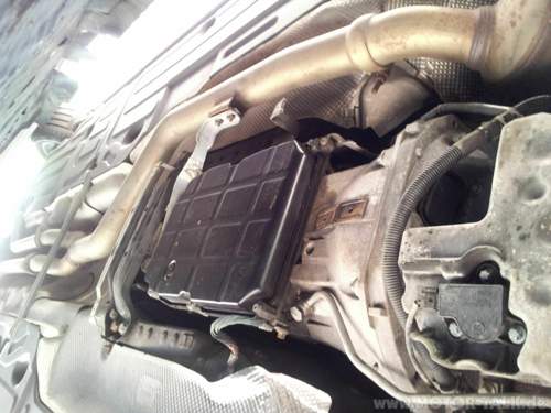

Themenstarteram 29. Juni 2012 um 12:20
Abdeckung ist runter, doch leider find ich den Hebel nicht :(
Anbei ein Bild wie es momentan aussieht.
EDIT: Habs selber gefunden. Nachdem alles wieder eingehangen war bin ich gleich zu Mercedes und hab mir die Sicherung noch schnell wieder drauf machen lassen. Fazit: Er läuft wieder :D

Ich verstehe nicht warum du die Unterbodenverkleidung abgenommen hast ..... ich sagte doch direkt dahinter !
Genau unterhalb des Gangwahlhebels ist das Gestänge ausgehebelt , also keine Unterbodenverkleidung muss demontiert werden ;)

Ich habe mir mal erlaubt , dein Bild so zu makieren , das man erkennen kann wo das Gestänge ( rot )  ist .
Hinter dem Getriebelager " Pfeil "  führt die Verbindung die eventuell ausgehakt ist ;)
