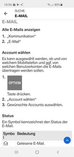

Ich habe auch das S10. Wie genau muss ich das mit dem G31 verbinden, dass ich meine Mails lesen bzw. vorlesen lassen kann? Oder benötige ich dazu Office 365?
Meiner hat ID6.
Office 365 wird nicht benötigt.
Du musst das Original Samsung E-Mail App verwenden (roter Briefumschlag).
Sobald eine E-Mail Nachricht kommt, wird ein Symbol im Instrumentenkombi & Hauptbildschirm angezeigt.
Abfrage siehe unten.

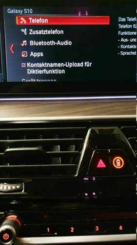

Schau mal im Handy unter
Verbindungen / Bluetooth / BMW xxxxx
ob der Nachrichtenzugang eingeschaltet ist
