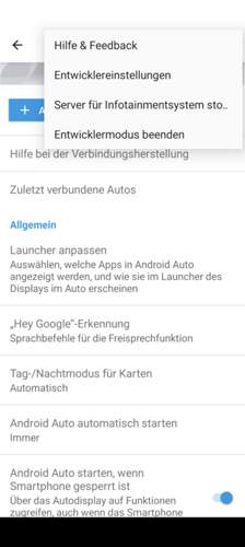

Ich habe im Anhang einmal die Android-Version vom Auto und den TCU-Versionstatus angehängt. Ist dies bei euch die gleiche Version?
Im Entwicklermodus habe ich gesehen, dass "Automatische Systemupdates" für Android ausgeschaltet sind. Traue mich aber nicht, das zu ändern. Ist das bei euch auch so?
(Anleitung: Einfach mehrmals auf den Punkt "Build-Nummer" tippen, bis angezeigt wird, dass man nun Entwickler ist. Dann ist die Entwickleroption im Menü enthalten.)
Ich habe in den Entwickler-Einstellungen bisher nichts geändert, da ich mich nicht traue. Ich wollte nur schauen, ob ich dort Anhaltspunkte finde.

Alle Daten sind gleich zu deinen Bildern nur im Entwicklermodus sind bei mir automatische Updates aktiviert. (Den Menüpunkt gibts aber nicht nur im Entwicklermodus)

Tut mir leid das du auch das Problem hast, aber ich bin auch froh nicht der einzige zu sein.
Könnte jemand der das Problem nicht hat nicht bitte doch einmal seine Andriod Version im Auto auch prüfen? Evtl gibts ja zu unserer doch einen Unterschied?
