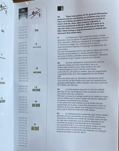

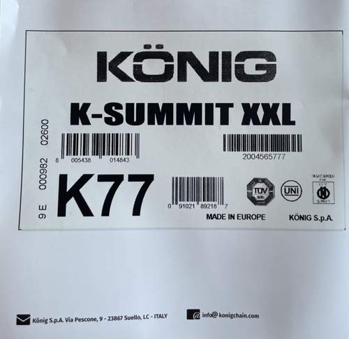

was ist mit den König Summit? die sollten ja problemlos gehen weil sie ja nur auf der Lauffläche anliegen?
@johro schrieb am 3. Dezember 2022 um 11:30:15 Uhr:
Die hatte ich auf meiner S-Klasse.
Funktionieren gut und brauchen auf der Innenseite keinen Freigang.
Leider sind die König Summit XL K45, die ich hier habe für den E-Tron S zu klein. (Siehe Marktplatz)
Ich will mir die in passender Größe nochmal kaufen.
Ja, die sind auch sehr hochwertig, hatte die für den Q7 gekauft und werde sie dann beim Q8e weiterverwenden…. Falls notwendig beim Schifahren
