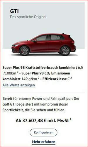

Ich würde davon abraten.
Der baugleiche Motor im Golf VIII GTI darf ausschließlich mit Super Plus gefahren werden!
Da würde ich beim O4 zumindest bei E5 bleiben.
Warum? Was die Eigenschaften angeht liegt E10 zwischen E5 und SuperPlus. Nicht darunter.
Die Freigabe für Roz95 ist ja da. Da muss man trotzdem nicht das Schlechteste E5 tanken.
@tkoehler78 schrieb am 29. September 2021 um 10:39:27 Uhr:
Wo hast du die Info her? Auf der VW Seite steht Super 95, nicht Super 98 beim Standard GTI mit der baugleichen Maschine. Erst der Clubsport muss Super Plus tanken, hat aber auchmehr Leistung. Irgendwo muss die ja her kommen.
Ich habe den Wagen auch testweise zuerst mit E5, dann mit E10 betrieben. Keine Leistungseinbußen oder Mehrverbrauch festgestellt. Dazu hab ich Garantie auf den Hocker. Geht was kaputt, ab in die Werke.
Dass man immer noch denkt, mit E10 gehe was kaputt...

@cyclone001 schrieb am 29. September 2021 um 13:50:27 Uhr:
Hier z. B.
Edit: Sehe gerade im Konfigurator, dass es geändert wurde. Bei Markteinführung stand da noch Super Plus 98.

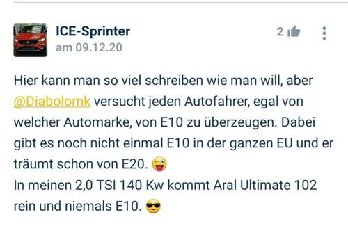

Zum "heiligen" E10 gibt es ja Kandidaten hier auf MT, die das bei allen Autmarken regelrecht anpreisen... :rolleyes:
Probleme?
Gegenargumente?
Anscheinend darf man hier vieles, sich in Ölthemen verlustieren etc. Aber wehe es sagt mal jmd was positives zu E10.
Jeder wie er mag.
Ist bloß merkwürdig, dass du bei allen Unterforen, egal ob Skoda, BMW oder Renault deine Meinung verbreitest.
