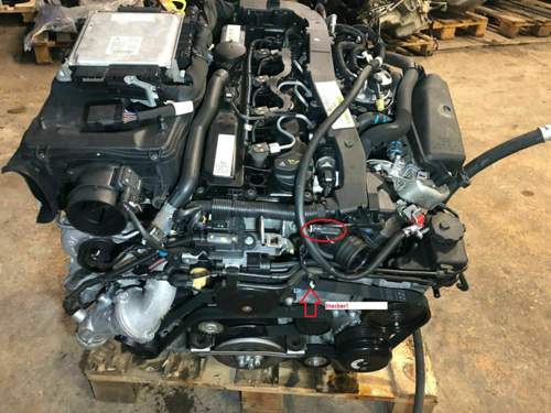

Was mir noch eingefallen ist und was ich oben vergessen hatte: der Stecker (im Bild rot markiert, also das untere Ende, das im Bild nicht eingesteckt ist) sitzt zwar auf seinem Gegenpart auf, "klickt" aber nicht ein und hat deshalb zwei, drei Millimeter Spiel. Leider habe ich den Stecker nicht einzeln gefunden, so dass ich mir erst einmal mit einer Fixierung des Steckers beholfen habe, die jedoch an dem Problem erst einmal nichts verändert hat.

Na wenn der Stecker schon kaputt ist obwohl er bei MB das neue Thermostat bekommen hat ist schon bedenklich.
Das Bild ist gut daran sieht man das du ein gesteuertes Thermostat hast der Stecker geht zu einem Heizelement das kann das Dehnstoffelement erhitzen so das das Thermostat früher weit geöffnet wird bzw. Bei der Warmlaufphase länger voll geschlossen bleibt.
Aber selbst ohne Stecker hat das Thermostat eine öffnungstemperatur von 96 Grad müsste also bei 100grad voll geöffnet sein.

Der Stecker: ja, wie gesagt, ich hab' das Vertrauen zu den örtlichen MB-Werkstätten mittlerweile verloren, so dass es eher auf freie MB-Spezialisten hinauslaufen wird, davon gibt es hier ganz in der Nähe zum Glück einen, den ich wohl einmal ausprobieren werde. MB ist auch der ganze Ölverlust durch die kaputte oder lasch angezogene Ventildeckeldichtung nicht aufgefallen oder es wurde zumindest nicht für nötig erachtet, auch nur einen Ton dazu zu sagen, als mir der Wagen nach dem unnützen NOx-Sensor-Tausch wieder zurückgegeben wurde.
Ich schätze, den Stecker gibt es nicht einzeln, sondern da müsste der komplette Kabelbaum inklusive allen anderen Anhängseln für eine Menge Geld gekauft werden?
Guck mal bitte nach dieser Teilenummer. Eventuell ist das der Stecker nach dem du suchst. A2105402081
Eine Rep.Leitung für den Kühlmitteltemperaturgeber gibt es auch. A0005402305

Ich meine der untere Stecker am Thermostat ist der Temperatursensor.
Wenn der abgezogen wird läuft der Lüfter voll los und die Anzeige steigt, mal versuchen da er eh defekt ist!

Ja habs nochmal gelesen ich dachte es geht um den Umkreisten Stecker, war ein Irrtum von mir, der andere
Könnte wie WROBO sagt der Temperatursensor selbst sein das wäre natürlich eine Erklärung wenn der einen Wackelkontakt hat kommt nur mist raus.
