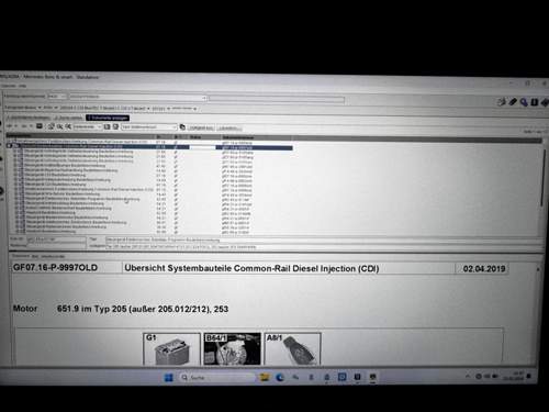

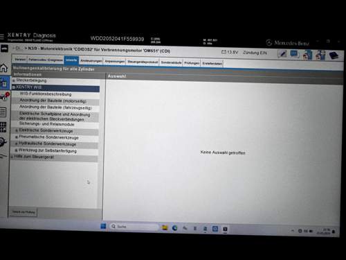

Wenn Du in Xentry im Bereich des Fehlers bist dann gehe im ganz großen Menü einfach mal auf den Eintrag "WIS", dann wird Dir der Einbauort normalerweise angezeigt.

Beim Xentry ist es ganz anders. Ich kann dann nur auswählen, wann wie oft und bei welchen Umgebungsbedingungen der Fehler aufgetreten ist. Das WIS öffnen bringt gar nichts, denn dort steht allgemein wie man Bauteile tauscht, aber nicht wie man Prüfungen durchführt etc.
Außerdem Fehlt das Menü: Gesamtliste der Fehlercodes und Ereignisse.

Was WIS angeht ist da schon mehr zu sehen als nur die allgemeine Anweisung zum Tausch, oder meinst Du die teils karge Bebilderung? Die ist allerdings gelegentlich etwas dürftig.
In Xentry ist eine Liste der Fehlercodes und der geführten Fehlersuche nach wie vor abgelegt. Schau mal oben in der Übersicht.

Was den Sprung zu WIS angeht habe ich das heute mal getestet, tatsächlich komme ich nur auf eine globale Seite, die alles bezüglich des MSG abdeckt anbietet. Wenn ich noch ein Bild von der "Sprungseite" finde reiche ich das nach. Hatte gerade mal meine Nullmengen geprüft. Habe ja sonst nichts zu tun... :D
