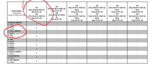

Ich habe einen E300e 4matic im Blick.
Das Fahrzeug hat, so wie es ausschaut, die AMG Bremse U29. Sonst ist es ein Avantgarde. Kein Sportfahrwerk oder ähnliches.
Auf was muß ich bei den Felgen achten?
Minimum Zoll, ET?
Die Tabelle vom Kunzmann kapier ich nicht. Benötige ich VA und HA unterschiedlich groß?

Geht nur mit 18 Zoll Felgen, da es für die erforderlichen Traglasten keine anderen Reifen in der Größe (Durchmesser) gibt.
Auf dieser Liste stehen ausschließlich unterschiedliche Reifengößen 245er vorne und 275er hinten.
Kann das sein? Auf Verkaufsbildern ist das nie der Fall gewesen.
Unter 19 Zoll find ich gar nix.
Vorne 245 und hinten 275 in 18 Zoll das der Standard beim Hybrid wegen der Traglast!

Was ich sehr komisch finde! Wenn man ein Hybrid zusammenstellt und dann auf Felgen klickt kommen nur die 18 Zoll Felgen zur Auswahl! Habe auch beim Händler nachgefragt und der sagt das da nur 18 Zoll zugelassen sind wegen der Traglast!

Nicht wegen den Felgen, sondern es gibt nicht eine andere Reifengröße (Durchmesser) wegen der Traglast. (S213 und W213) bei S214 und W214 sieht es anders aus. Da sind die Durchmesser größer und die Auswahl besser.
Die 18 Zoll sind tatsächlich gleich vorne und hinten. Das ist aber das Einzige.
Felgenbreite und ET sind hinten auch anders.
Dann hab ich mich doch nicht verkuckt. Oh Mann...
