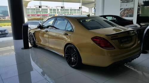

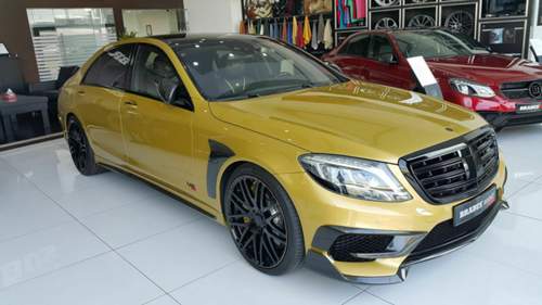

Wenn er mich weiterhin aergert, dann kommt eben der her
20170103-133308
20170103-133218
20170103-133414
Der Werner....ein Leben im Luxus :D :D
