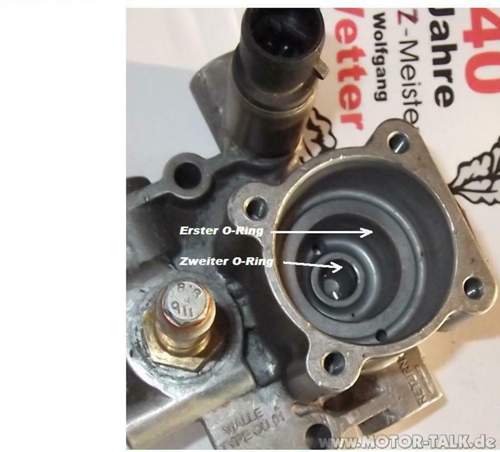

Ich habe seinerzeit die Modifikation im Druckregeler bekommen.

es gibt keine Modifikation am Druckregler.
keine ironie am rande...
einige Pfuscher die sich selbst Helden nennen verbessern die angeblich beste Anlage am Markt mit etwas Kupferdraht damit der Druck in den Tank entweichen kann ;)
und in den Brennraum tropft bei dir nix ;)
wenn dann in den Ansaugkrümmer (vor den Ventilen)
Interessante Info.
Hat dies Dein Umrüster mit Deinem Einverständnis so gemacht ?
nö das soll aber gänige Praxis sein mein Druckminderer ist noch OE Vialle..
