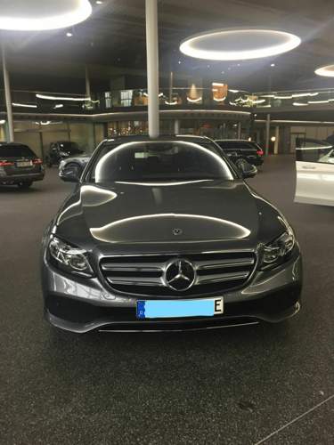

Habe kürzlich einen E350e bei meinem Händler hier stehen sehen, der hatte das E im Kennzeichen...

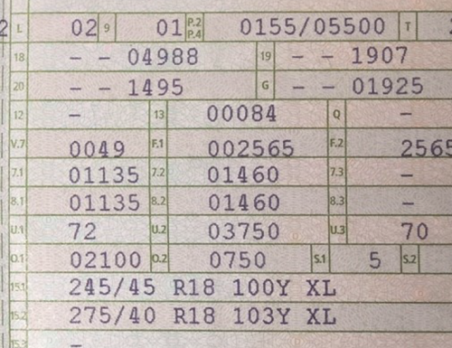

Habe einen Screenshot meines FZ-Scheins beigefügt, unter v.7 ist 49 eingetragen. Ich habe beim Zusammenstellen meines E350e auch bei keiner Konfiguration etwas höheres als 49 in der Konfig-Zusammenfassung gesehen, selbst mit AirBC und Pano, nur bei Anwahl der Runflat-Reifen hat sich ein höherer Verbrauch von 2,5l/100km ergeben (statt 2,1l). @MB0909: hast du Runflat? Somit wären alle anderen Konfigurationen unter 50 und damit weiterhin förderungsfähig mit 3.000€ netto.

@Samsonz: ja habe R66 Reifen mit Notlaufeigenschaften. Dann habe ich noch die 19er Mischbereifung, AHK und größeren Kraftstofftank. Vielleicht hat das AVANGART noch einen Einfluss, aber bei mir steht definitiv "57". Im Bezug auf Vorteile kann man bei uns, glaube wie in Stuttgart auch, auf allen Parkplätzen mit Parkschein bis zur Höchstparkdauer mit Parkscheibe kostenlos parken. Da kann für den Einen oder Anderen schon was zusammen kommen. Ist aber nicht in jeder Stadt so und steht bei uns auf der Homepage der Stadt.
