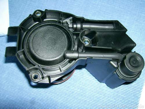

Haste mal die Verstelleinheit geprüft? Bei dem M43 bin ich nicht sicher, aber der hat glaube ich die gleiche Verstelleinheit wie der M44.
Da reißt eine Membrane langsam ein und die Luft wird nicht richtig verstellt. Kommt meist schleichend.
Sitzt an der Drosselklappe Fahrerseitig. Das schwarze Gehäuse.

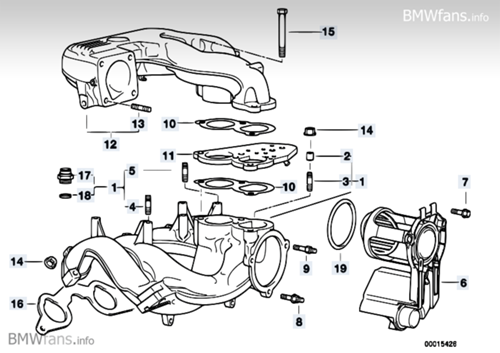

Kann nicht sein. Wenn der M44 schon eine Verstelleinheit hatte dann war es der schon der E36. Da ich einen von 97 habe ist das sicher. Und die ist drin.
Aber ich habe mal in der ETK nachgesehen. Der M43 hatte auch eine Verstelleinheit. BMW-Nr 11611438404
Schau dir das Bild an. Nr 6
Schaubild-disa
Verstelleinheit-e36-m44-1

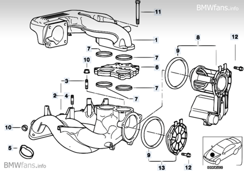

Nein wirklich nicht!
Im E36 316i Compact von 1998 ist da keine drin. und ich kenne die beim M43 auch nur beim E46, darauf bezog ich mich. Kann sicher sein das die noch anderweitig verbaut wurden ist.
Du bist auch bei einer falschen Abbildung. Habe dir mal die richtige von meinem angehängt. Da ist die DISA eingezeichnet aber nicht enthalten. Und am Fahrzeug selbst ist nur die eingezeichnete Plastikkappe.
Mjm1otlfca
Hi, die DISA wurde beim M43 im E36 immer verbaut, zwischen 9/93 und 9/95 war die fest im Unterteil des Sammlers verbaut, der M42 hatte die gleiche Ausführung.
Ab 9/95 kam dann die austauschbare Einheit, gleiche wurde beim M44 eingesetzt.
Der E36 316i Compact mit 1,9 Liter Hubraum hat diese Verstelleinheit aber nicht mehr! Statt dessen gibt es nur einen Blinddeckel.
