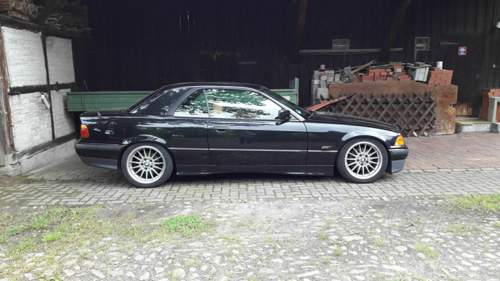

Hier ein Bild mit dem Ap Fahrwerk 60/20
Das ist in Verbindung mit dem M-Fahrwerk ?
Ich bekomme die Variation 60/20 garnicht in der Kombi angezeigt, ich glaube das liegt daran weil ich nen 6ender drin habe bei mir ist auf der Homepage max 50/15 angegeben..

Nochmal, ein AP Fahrwerk ist kein M-Fahrwerk mehr.
Da kommen ganz andere Federn und Dämpfer rein.
Lies noch mal was ich oben schrieb.
