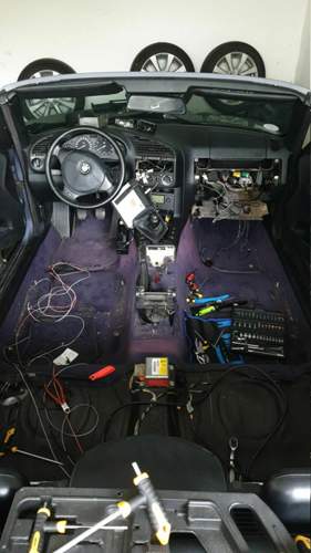

So,habe so ziemlich viel original nachgerüster
Für mich fehlt jetzt nur noch der Tempomat ,erweitertes Leder und Wurzelholz Birke blau
Nachgerüstet wurde mit originalen
Kabelbäumen
Navigation Original
Lordose
Telefon Original
Professional RDS
18 Zoll Alpina
Paar Fotos habe ich
Ab Werk hat er
Klima
BC groß
Standlüftung
Hifi System
SWWA
M Fahrwerk
PDC
Das finde ich so die wichtigen Sachen
Wenn jemand noch eine Idee ?? hat immer raus damit
Sollte aber nicht vom Original abweichen
Suche noch blau violett Leder Türpappen
vfl
Cabrio
Umbau
CD wechsler

Wenn du Tempomat nachrüstest würde ich mich freuen wenn du eine Aufstellung der Teile und eine Doku machen könntest.
Das wäre das was ich mir auch eventl. gerne mal nachrüsten würde wenn das nicht all zu großer Aufwand wird.
Mein Dank sei dir dann gewiss.
Themenstarteram 10. August 2020 um 18:27
Telefon und Navi,das war nicht so einfach,
Tempomat gehe ich eher locker an,obwohl ich noch nicht mal der große Schrauber bin.
Dauert halt immer etwas,aber wird so wie original angeschlossen.
Hab auch vom Telefon und Navi so ziemlich alles festgehalten
Werde es hier dann posten

Kapitaen, siehe Anhang. Wenn du einen gebrauchten kaufst, dann schau das der Kabelbaum anständig ausgepinnt wurde, und das alle Kabel vorhanden sind. oft wird der nur abgeknipst, dann hast doppelt Arbeit.
Danke dir Hermann.
Was wird alles gebraucht?
Kabelbaum
Schalter
Stellmotor
STG
Was noch?
