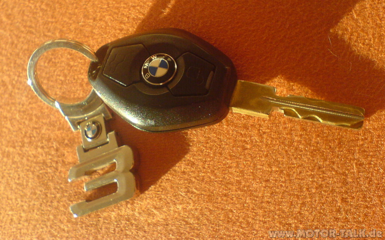

Vor einiger Zeit hatte ich die Frage mal so beantwortet:
Original geschrieben von FlashbackFM
Beim Freundlichen BMW-Motorrad-Händler (wichtig: Der BMW-Autohändler hat die nicht!) kann man sich solche Logos auch holen und die sehen wirklich nach was aus. Fragt nach Helm-Emblemen, kosten ~2,50 pro Stück.
Man muss die allerdings noch ein bisschen nachbearbeiten: Auf der Rückseite sind 2 Hubbel, die man aber mit Schleifpapier schnell wegbekommt. Und man sollte noch ein paar Schichten Klarlack drübersprühen, sonst sehen die Dinger schnell nicht mehr so toll aus. Dann kann man sie in den Schlüssel einkleben.
Ist ein bisschen Aufwand, aber es lohnt sich.
So
sieht das aus.
