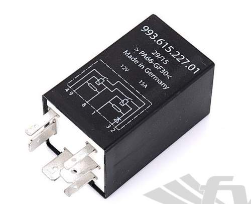

Mein DME Relais sieht so wie im Anhang aus, da sind die Anschlüsse drauf gedruckt. Müsste bei dir ähnlich sein. Bei fast allen Autos ist die Masse immer ein braunes Kabel. Hast du auch ein braunes Kabel dann würde ich versuchsweise dieses braune Kabel mal direkt mit Masse verbinden. Masse wird nur selten geschaltet.
Bei mir liegt auf 1 + 9 Masse
Übrigens, alle Kontakte die ich vor 25 Jahren bearbeitet und versiegelt habe haben nie mehr Probleme gemacht.
DME Relais

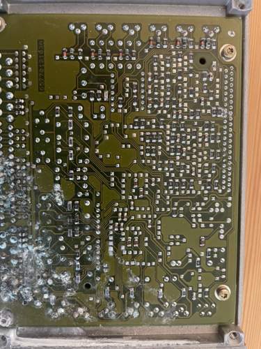

Danke erstmal für die Antworten. Ich hänge mal ein Bild vom Steuergerät an ihr könnt mir ja sagen ob man es retten kann. Ich bezweifle es zumindest. Ist schon ziemlich korrodiert.
@dannye36 schrieb am 11. Juli 2024 um 10:59:21 Uhr:
ich auch

Besorg dir mal Kontakt60 und Sprüh die Stellen ein, dann mit Zahnbürste vorsichtig ohne viel Druck abreiben, trocknen lassen und dann noch mal wiederholen. Wenn keine Leiterbahnen durchoxidiert sind, hast du vielleicht noch Glück. Das Spray gibt es im Elektronikfachhandel oder auch bei Amazon. Leider mittlerweile sehr teuer geworden
Bei Kontakt 60 muss man aber beachten das es Salzsäure enthält. Also Einwirkzeit ca. 2-4 Stunden und dann sollte es entfernt werden, mit z.B. Sprühwäsche für Kontakte oder ich nehme immer Bremsenreiniger - ist billiger.
Andernfalls frist es immer weiter
