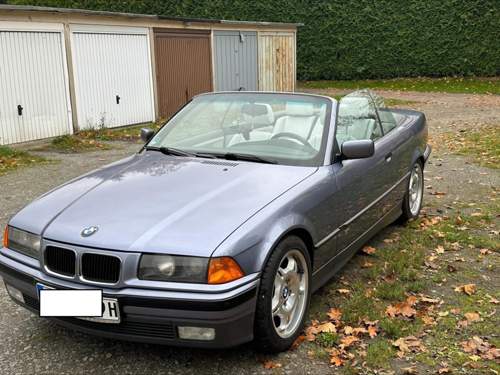

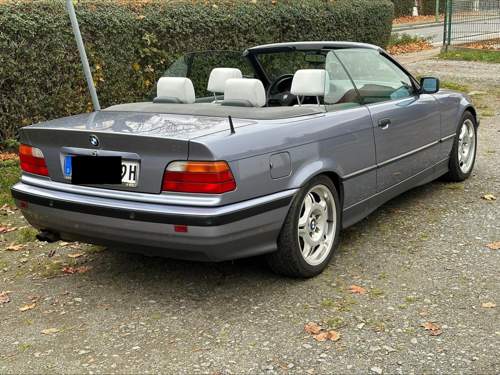

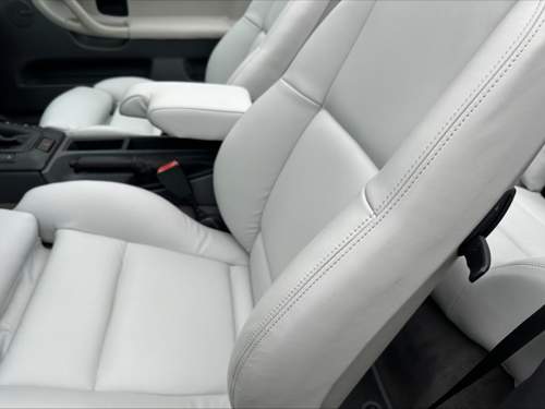

Wenn jemand 25.000 € für einen 325 Cabrio ausgeben möchte... ;-) Dann gerne bei mir melden. Ich habe da ein Top Exemplar, mit H Kennzeichen, Klima, PDC, als Schalter. Innen Ledersportsitze neu gesattelt mit Nappaleder in Hellgrau. Farbe des Fahrzeugs ist Samoablau, in Jahreswagenzustand und absolut rostfrei. HK Original nachgerüstet. Wäre gespannt, ob der Captain da noch was finden würde ;-)
Gruß Jörg
Dann gib ihm und uns doch mal aussagekräftige Bilder, auch von unten.
