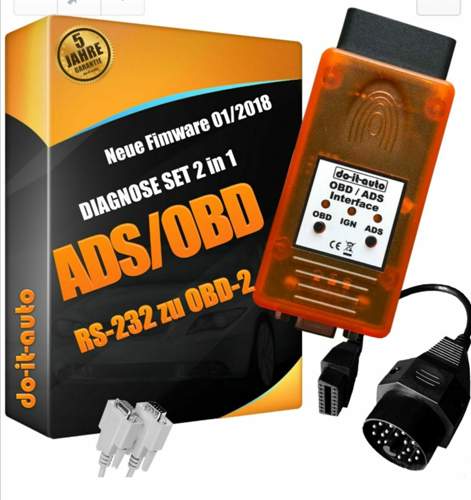

@coolracer schrieb am 30. September 2021 um 12:04:04 Uhr:
Also ohne jetzt hier Werbung zu machen, den E36 kannst du z. B. mit dem Doitauto Interface auslesen...
Vor ein paar Jahren kaufte ich ein Do-It-Auto-Interface, das behauptete, USB-ADS direkt zu unterstützen (was sich natürlich nicht herausstellte). Sie haben wahrscheinlich diese umschaltbare ODB/ADS-Schnittstelle, nehme ich an?
Der, den ich gekauft habe, wurde vor etwa 2 Jahren nicht mehr verkauft. Was nur entspricht, dass es nicht funktioniert hat.
War dieser
https://andorra.desertcart.com/.../...-ads-ediabas-inpa-diagnose-gerat
Von diesem rede ich, was ich auch benutze...
Ja, das ist die umschaltbare OBD/ADS-Schnittstelle.
