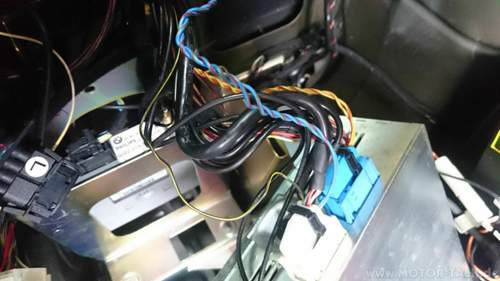

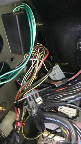

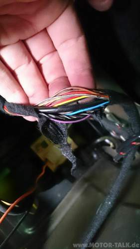

Hallo Zusammen,
ich möchte gerne in meinen 728i eine kleine aktive Basskiste anschliessen. Hab viel im Internet gelesen und es scheint bei fast jedem anders zu sein. Ich habe glaube kein DSP, das würde ja in der Ausstattungsliste stehen. Ich hab den CD-Wechsler ausgebaut und Bilder der Kabel gemacht, die vorhanden sind im Kofferraum.
Weiss jemand an welche Kabel ich dran muss?
Ich habe folgende Ausstattung: DJ46995

Danke vorab für eure Hilfe :)

Themenstarteram 11. Februar 2017 um 18:11
Ok ich habs gefunden. Das Radiomodul ist versteckt hinter dem CD Wechsler an der rechten Seite der Aussenwand. Dort war dann auch der Stecker mit den Kabeln:
Kabelfarbe für Vorne:
LV+: Gelb/Rot
LV-: Gelb/Braun
RV+: Blau/Rot
RV-: Blau/Braun
Kabelfarbe für Hinten:
LH+: Gelb/Lila
LH-: Gelb/Braun
RH+: Blau/Lila
RH-: Blau/Grau
