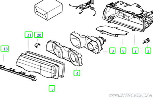

Hi Leute, habe mir Xenon Scheinwerfer geholt und erst später festgestellt das dass FL Scheinwerfer sind ??????? Meine Frage nun passen die auf den Vorfacelift ? Würde mich über antworten freuen. Wenn nein was muss angepasst werden ?

Will dich jetzt nicht anpflaumen. Aber schau dir doch einfach mal Bilder vom VFL und vom FL E38 an und du wirst auf den ersten Blick erkennen, dass der Ausschnitt der Kotflügel an den Blinkern anders ist,da diese wesentlich kleiner sind als beim VFL.
Ebenso passen die Lackierten Blenden unter den Scheinwerfern nicht.
Du benötigst also FL-Blinker,FL - Kotis und die Scheinwerferblenden,damit die Scheinwerfer " passen ".
Ja hab es voll vercheckt ??????? Blinker und blenden ist alles da ... also nur noch die Kotis
es langt das glas zu tauschen, auf vfl.

Du kannst kein Glas tauschen. VfL hat Glasstreuscheiben und beim Fl ist der Scheinwerfer verklebt und die Streuscheibe ist aus Plastik.
@Aeromax48 schrieb am 26. Dezember 2018 um 19:25:45 Uhr:
doch geht.. schon mehr als einmal gesehen. facelift scheinwerfer ist nicht geklebt, wovon redest du genau?!
Bam
Mea culpa, da hab ich wohl was verwechselt.
