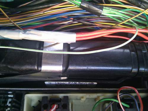

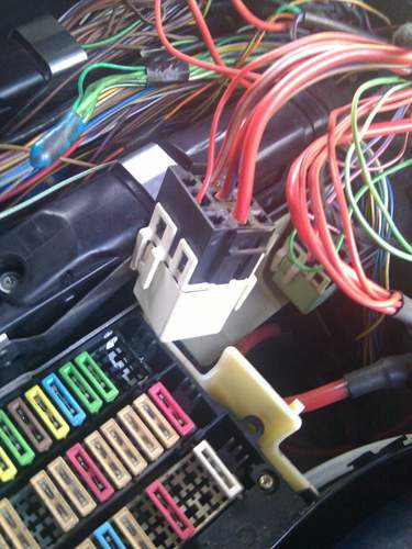

Hallo Leute,
ich wollte heute in der E-Box aufräumen, da ich Testweise das Gas-Steuergerät ausgebaut habe.
Dabei ist mir ein Missgeschick passiert.
Als ich das Getriebesteuergerät einstecken wollte, habe ich ein rotes Kabel gequetscht, Isolierung abgescheuert und es stieg Rauch hoch. Schnell gelöst und wieder isoliert.
Was kann nun genau kaputt gegangen sein? Seitdem springt der Motor auch nicht mehr an. Kein Zündfunke, kein Spritgeruch an den Zündkerzen nach Startversuchen, Kerzen trocken.
Im Kombi scheint alles normal zu sein.
Sicherungen habe ich alle in der Sicherungsleiste im Kofferraum überprüft.
Die Flachsicherungen hinter den Plastikabdeckungen bei der Batterie auch.
Dann alle Sicherungen in der E-Box vorne, die von außen auch ohne Demontage sichtbar waren.
Dann die 40A-Sicherung und das wars.
Habe keine weiteren mehr gefunden. Habt ihr vielleicht noch einen Tipp, was ich überprüfen könnte?
Ich habe die Kabel verfolgt. Eins geht zum Gas-Steuergerät und das andere zu einem Relais.
Wozu ist das weiße Relais?
Danke... :(

Ganz blöde Frage: Sicherheitsbatterieklemme beschädigt oder abgesprengt? Mal geschaut, ob an der Batterie noch alle Leitungen Durchgang haben?
Hoffentlich hat nicht das Motor STG keinen weg.
Themenstarteram 16. März 2012 um 15:50
Ja, habe ich ja hinten gemacht. An der Batterie geht ein dickes rotes Kabel zu einem Verteilerkasten, da habe ich alle Sicherungen durchgemessen. Alle in Ordnung.
Anlassen kann ich ja auch.... :(
Themenstarteram 17. März 2012 um 18:37
So, da man hier nciht editieren kann, wollte ich nochmal berichten.
Fazit: Sicherung unter dem Beifahrersitz war durch. Das war eine 80A-Sicherung.
80A? Ups.
Danke für die Rückmeldung! Interessant!
Themenstarteram 17. März 2012 um 18:59
Ja, weil ich ja gar nciht wusste, dass unter de, Beifahrersitz unter'm Teppich noch weitere Sicherungen sind.
Das war so eine "BMW"-Sicherung, die du auch beim 5er im Kofferraum nach dem Pluskabel siehst.. Die war durch... :D
