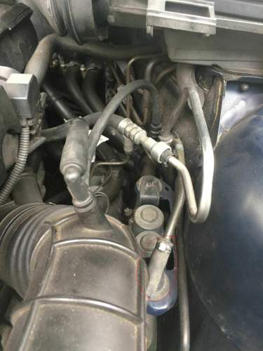

Hallo Leute,
mein 2002er E39 520i riecht nach Benzin neuerdings. Ich meine es kommt vom Motorraum, gibt es hier einige bekannte Stellen?
Den Kraftstofffilter habe ich März 2017 erneuert, damals habe ich auch neue Schläuche und neue Schellen genommen.
Habe vorhin meine Nasen in den Motorraum gehalten VL, also auf der Fahrerseite und habe da etwas Benzingeruch wahrgenommen. Wo kann ich da anfangen zu suchen ?
Bin für jeden Tip dankbar

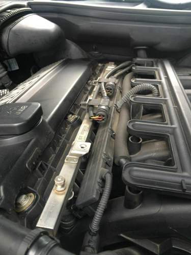

Themenstarteram 31. August 2017 um 13:35
Danke ghm, ich war vorhin nochmal unten und habe die verkleidung abgenommen und hab an den einzelnen einspritzventilen gerochen, da war nichts. äußerlich sehen die auch trocken aus.
aber wenn ich mein kopf in den motor reinhalte, direkt neben den linken innneraumfilter, dann riecht man das.
ganz schlimm ist es, nach dem abstellen.
ich habe zwei bilder gemacht, vielleicht helfen sie dir weiter.
die zulaufleitung zum rail ist auch trocken, ich habe sie allerdings nur tasten können, so viel platz zum anschauen gibt es da nicht.
Img-0818
Img-0819

Ich tippe weiterhin auf die Zuleitung zum rail. Die undichte Stelle kann ja gerne tiefer sitzen als du sie von ober ertasten kannst. Im Zweifel wird man auch mal von unten kucken müssen
Themenstarteram 31. August 2017 um 15:56
ist die leitung auf einem meiner bilder zu sehen?
ist es die mit dem plastikteil ? wie kriege ich die gelöst?
ich werde ihn morgen mal auf die bühne fahren.

Themenstarteram 31. August 2017 um 20:09
es riecht auch eher im vorderen bereich als im hinteren und wie gesagt wenn ich unterm auto in höhe des fahrersitzes schnuppere, riecht man auch nichts (kraftstofffilter).
es kommt eindeutig von vorne links. abgaskrümmerseitig, riecht man nichts außer heiße luft.
ich werde morgen auf der bühne mal die leitungen mal anschauen.
den schlauch mit dem roten kreis werde ich mal tauschen, der geht zum tankentlüftungsventil. der schein mir sehr verdächtig zu sein, ziemlich alt und porös.
Img-081812121
