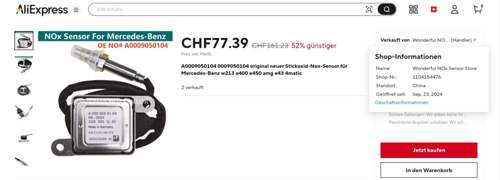

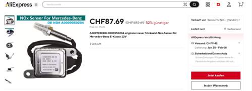

Gleiches Problem seit 18 Monaten. MKL ist an. Wenn einer fragt sag ich, das zeigt an, daß der Motor läuft wegen der 6 Zylinder Laufruhe!! MB Kulanz bei 161800km abgelehnt. TÜV 08/25. Dann kurz vorher Mr. Wong Sensoren rein, übern TÜV und dann sehen wir weiter. Der Beitrag von @CLK230FAHRER wäre dann auch mein nächster Schritt. Sonst fahre ich auch erst warm dann Feuer. Wohnwagen zieht er auch, aber wenig.
Das Thema ist, dass normalerweise nicht ein einziger NOX Sensor defekt geht. Die drei Sensoren im M276 mit Schichtladung sind dann alle bereits am Ende ihrer Lebensdauer angekommen, wenn die MKL kommt und die Diagnose einen Sensor nennt. Jetzt geht die Werkstatt her und tauscht den einen Sensor, den die Diagnose gemeldet hat. Man muss aber wissen, dass die drei Sensoren zusammenarbeiten. Ein Fehler wird dann geschmissen, wenn:
1) die Heizung des Sensors defekt ist
2) ein Sensor über längere Zeit unplausible Werte liefert
3) Wenn der zusätzliche Überwachungssensor (Sensor nach Kat) in Verbindung mit einem oder beiden der Vorkatsensoren unplausible Werte meldet.
Und die Nummer 3) ist hier genau das Thema. Sensoren "altern", d.h. die Spannungswerte werden immer ungenauer. Wenn du jetzt den einen gemeldeten Sensor tauschst, passen seine Werten nicht mehr zum Nachkatsensor oder umgekehrt. Was vorher mit dem schwachen Sensor noch funktiert hat, funktioniert im Zusammenspiel neuer und alter Sensor nicht mehr. Das Steuergerät zählt diese unplausiblen Werte hoch und trarahhhh, nach zwei bis drei Tagen nach dem Werkstattbesucht kommt die MKL erneut und der nächste Sensor erscheint in der Diagnose als defekt.
Lösung:
Alle auf einmal tauschen, dann is Ruhe. Günstig hilft hier wieder: Mr. Wong!
Sensolen von Mistel Wong laufen bei mil seit tausenden von Kilometeln. Pelfekt, pelfekt :)
Suche im berühmten Versandhaus:
Germban 8-Draht universelle Lambdasonde, NOx-Sensor, passend für BMW, Benz und alles andere
(Die Beschreibung "Nox Sensor/Lambdasonde" von Mr. Wong ist göttlich bzw. kompletter Unsinn :) Es ist eben gerade keine Lambda Sonde sondern ein NOX Sensor, aber das Ding funktioniert und darauf kommt es uns ja an!)
Gruß,
Peter

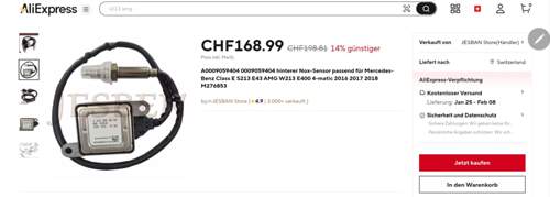

Drei? Dachte es seien vier Sensoren. Jedenfalls wollte ich fragen ob du n Foto vom Sensor hast oder zumindest irgendne Teilenummer, sodass ich sie mir doch gleich bestellen kann. Danke!
