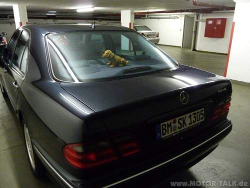

PS: Ich zeig Euch mal die Rückansicht meines Dicken.......
P1040690
