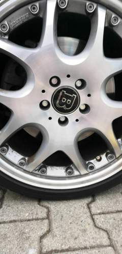

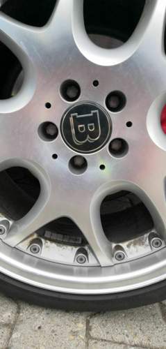

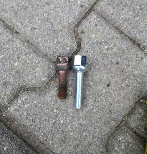

Guten Morgen,
ich wechselte gestern auf Anraten meines freundlichen die Radschrauben der Brabus Alus, die 10mm Distanz Scheiben haben auf 50mm Radschrauben, da die 40 nur etwa 3 Umdrehungen rein zu Schrauben waren und dies ja nicht sicher ist bzw. 5 Umdrehungen werden empfohlen.
Gemacht getan, man fühlt sich sicherer jedoch ist mir hinten links bei jeder Reifenumdrehung ein metallisch schleifendes Geräusch aufgefallen. Kannes sein, dass die Schrauben die Feder der Bremse, wegen der Länge verbogen haben? Laut dem Teilegutschten sollen die Schrauben 53mm lang sein.
Auch habe ich nach Abnahme des Rades eine Feder durch die Löcher gesehen.
Ich bitte um Hilfe und kurze Infos, falls so etwas bereits bei euren w210 etc aufgetreten war.
Entschuldigt mögliche Fehler, ich tippe aus der immer zu späteren S Bahn München.
Grüße!

10mm brauchst du für die Platte, weitere 10 zum festdrehen (7 Umdrehungen a 1,5 mm) dann noch ca.3-4mm für die Bremsscheibe. Alles zusammen also ca. so 23mm die die Schraube hinten aus der Felge gucken sollte. Ist sie länger sollte sie gekürzt werden.

Verbogen kaum, angeschabt schon!
Drei mögliche Ursachen für metallisches Schleifen gibt es. Fallen zwei davon - bis auf die Trägerplatte abgeriebener Bremsbelag oder Scheibenkontakt zum Ankerblech - aus, liegst du mit deinem Verdacht richtig. Lässt sich erhärten, indem das Rad, probeweise nochmal mit 4 kurzen Schrauben befestigt, geräuschlos dreht, aber beim Festziehen einer längeren fünften zu schaben beginnt.
Ob, abgesehen von der Gesamtlänge der Schrauben, das bis zum Bund reichende Gewinde der neuen an Alufelgen optimal ist, sei mal dahingestellt.

was kann man bei dem dritten Fall tun? Doch auf der einen Seite kürzere Schrauben (Auf der Anderen Seite kein Problem), oder die verbogene Sache wieder hinbiegen?
Hinbiegen lässt sich an einer gespannten Feder, die ihre Lage zudem mit jeder Bremsbackenbewegung immer wieder geringfügig verändern kann, schon mal gar nichts. Da hilft nur entsprechendes Schraubenkürzen. Aber tunlichst nur um die entscheidenden 1 oder 2mm und nicht gerade mit der Flex! 'Weichgeglühte' Gewinde wären gefährlich kontraproduktiv:mad:

Bei meinem gibt es kein Geräusch...wo sollte das auch her kommen. Scheibe und Ankerplatte berühren sich nicht und die Schraube, wenn zu lang, erzeugt ein klickendes Geräusch. Das einzige Geräusch kommt vom Belag der etwas auf der Scheibe schleift. Was aber vollkommen normal ist. Das mit der errechneten Schraubenlänge hast du gelesen?

Du kannst schon die Flex verwenden, aber mit Gefühl durchschneiden. Nicht räubern, paarmal absetzen :) So glüht die Schraube/das Gewinde nicht aus.
Entgraten im Schraubstock mit einer entsprechend großen Feile.
Erstmal durch die Felge stecken und messen wieviel hinten rausguckt damit du weisst um wieviel gekürzt werden muss. Eventuell reicht es ja schon sie am Schleifstein abzuschleifen, hab ich mit meinen auch so gemacht.
