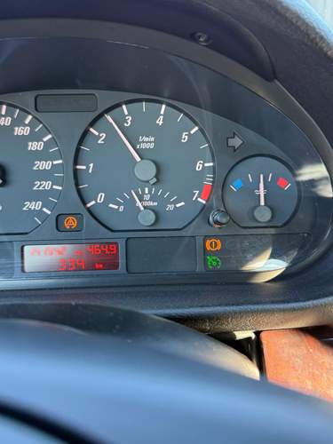

Hallo Zusammen,
ich habe mir einen neuen E46 CI gekauft und möchte nächste Woche zum TÜV. Ich habe jedoch Probleme mit meinen Bremsdrucksensoren (siehe Fotos). Jeder sagt mir etwas anderes. Von Kabel prüfen oder Sensor austauschen bis hin zu ABS Steuergerät austauschen. Bin jetzt schon tief in der Verzweilfung und meine Werkstatt sagt sie hätte keine Erfahrung.
Ich bin extrem auf eure Hilfe angewiesen.

Die Meldung kommt und geht. Ich weiß nicht wovon es abhängt.
Bild #211469192
Bild #211469195
Wann wurde der letzte Bremsflüssigkeitswechsel gemacht?
Seit diesem trat das Problem bei meinem E46 sporadisch auf.
Wurden schon die Bremssättel geprüft auf einwandfreie Gängigkeit der Kolben?
Seit ich den linken vorderen Bremssattel ausgetauscht habe wegen ungleichmässiger Bremswirkung bei der HU ist der Fehler bisher nicht wieder aufgetreten. Gruß

Manchmal hilft aber auch einmal beherzt aufs Bremspedal treten (also so richtig brutal bremsen beim fahren) damit diese wieder funktionieren.

Die Bremsdrucksensoren hängen von unten am Hauptbremszylinder. Nimm einen langen dünnen Schraubenzieher und einen kleinen Hammer. Dann gib auf jeden Drucksensor ein paar kleine Schläge drauf und teste noch einmal ;)
Wichtig ist auch frische Bremsflüssigkeit........
