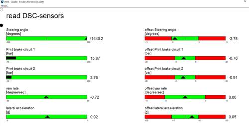

Ich habe auch grade meine Bremsdrucksensoren gewechselt. Der Fehlercode wird aber leider immernoch angezeigt und lässt sich auch nicht löschen.... Das könnte daran liegen, dass die Sensoren noch nicht kalibriert sind....mal sehen...
Wenn man nun in einem Diagnosetool die Bremsdrücke beim Drücken des Pedals live beobachtet, arbeiten beide Drucksensoren synchron, aber der Ausgangsdruck wird mit -3 (in Worten: minus drei) bzw. -7bar angezeigt und der Maximalwert unterscheidet sich ebenfalls entsprechend. Der Ausgangswert müsste aber eigentlich 0bar sein, wie ich das sehe.
Das wird der Grund sein, warum immernoch der Fehler vorhanden ist.
Meine Idee ist: Durch das Kalibrieren wird dieser Wert bei beiden Sensoren auf "0" gesetzt, die Drücke sind dann auch beim Maximalwert gleich und dann sollte auch der Fehler weg sein.

Zum Kalibieren des Sensors:
Gibt es eine Anleitung für die Kalibrierung?
Nach dem Tausch des Sensors, ohne Kalibrierung, sehe ich, dass der neu verbaute Sensor im Vergleich zum "originalen" deutlich geringere Werte anzeigt. Bei starker Betätigung der Bremse erzeugt die Abweichung zwischen den Sensorwerten dann den Fehlerspeicher "5E24_Drucksensor1_2_unplausibel" und die gelben Lampen, die auch der "5E21 Druck Sensor 2 elektrisch defekt" vorher geschmissen hat.
Dann ist das bestimmt kein original Bremsdrucksensor........
Der Sensor sollte entweder von BMW kommen oder von Ate, alles andere macht nur Probleme ;)
Guckst du dir den Offset an oder den Bremsdruck? Der Offset reguliert sich bei Zündung an ohne Betätigung der Bremse automatisch ein und wenn die Sensoren i.O. sind kann der Fehler gelöscht werden. Sollte der Offset dauerhaft bei über +-4,5 bar liegen wird der Fehler geschmissen. Also sind die Sensoren vielleicht n.i.O.
Sensor bei eBay gekauft. Sollte ein originaler gebrauchter BMW sein. Müsste ein Sensor von Ate oder BMW nicht kalibriert werden? Oder brauche ich dann noch immer den Ablauf zum kalibrieren? Ist es ausgeschlossen, dass der originale Sensor ohne Kalibrierung unplausible Werte liefert?
