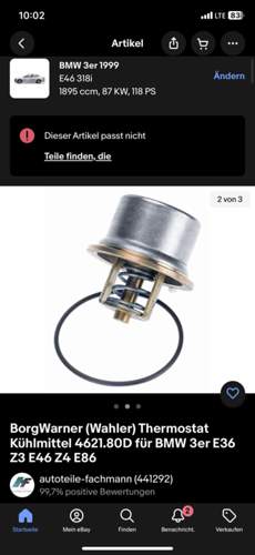

Das Thermostat hattest du schon neu eingebaut oder?
Muss die Stoßstange ab ?
Könnte ich nicht einfach mit Druckluft von hinten sauber machen ?
Ja thermostat ist neu die sich ab 105 Celsius öffnet
@e46m43 schrieb am 14. September 2023 um 09:36:46 Uhr:
Ja kannst du von hinten machen , ohne stoßstange abbauen.
Zum Thermostat: Da gehört ein 80°C Thermostat rein!!!
Nicht 105°C das ist definitiv falsch.
Haben sie vielleicht eine link für den Thermostat mit 80•
