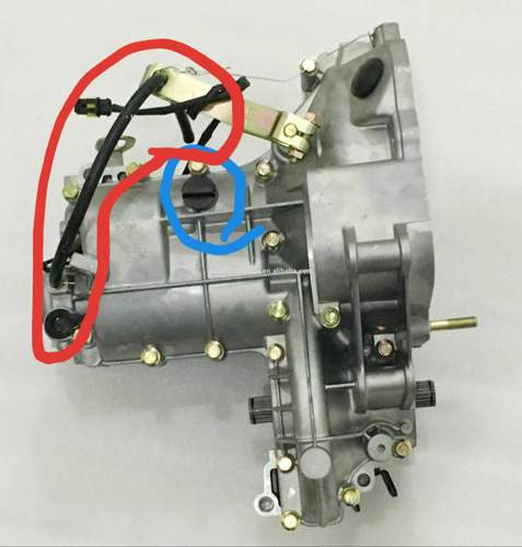

Hi Leute,
Schöne kacke. Bin ganz normal gefahren und dann plötzlich auf dem Edeka Parkplatz ist es passiert. Habe gemerkt dass sie Kupplung (Pedal) sogut wie keinen Widerstand mehr hat und ich den Gang nicht mehr wechseln konnte. Motor abgestorben, neu gestartet und Gang einlegen geht nicht mehr.
Ich hab ne Spur von Flüssigkeit hinter mir her gezogen, Geberzylinder?
Was meint ihr ? Bei motor aus gehen alle Gänge rein.
Und: könnte man so theoretisch fahren wenn man den zweiten einlegt und so bis zur Werkstatt fährt oder lieber abschleppen?

Es war ein maderbiss am hydraulischen. Schlauch

Sagen wir, der Motor ist aus und du legst den zweiten Gang ein. Wie gehts dann weiter? Wie bekommst du den Motor an, wenn der Gang eingelegt ist? Was wäre an der ersten roten Ampel?
Irgendwas ist da undicht, entweder der Zylinder oder die Leitung.
Fahren kannst im 2ten Gang schon aber beim anhalten wird es schwierig. Willst den jedes mal mit Gang drin starten? Das belastet den Anlasser.

Also tippst du auch eher auf Zylinder anstatt die kupplung selbst ?
Welche Flüssigkeit hast denn verloren ?
Bremsflüssigkeitsstand auf Höhe des Abzweigs zum Geberzylinder abgesackt ?
Man kann durchaus auch mal ohne Nehmerzylinder fahren. Mußt eben vorausschauend fahren und an der Ampel dann eben 1. oder 2. Gang rein und "anhopsen", das hält der Anlasser schon aus ;-)

Schlepp den Karton mit laufendem Motor ab und fertig. Nachhause , in die Werkstatt wohin auch immer du willst .
Wirst kann wohl nicht stundenlang auf dem Parkplatz von Edeka Beiträge erstellen wollen oder ?
Tippe auf einen zylinder, wenn du schon flüssigkeit verloren hast. Pass auf das der füssigkeitsstand (bremse) nicht unter min. fällt. Dann darfst du die auch noch entlüften.

Der BFB sitzt genau vor dem BKV, also beim BMW meist rechts hinten, wenn man davor steht.
