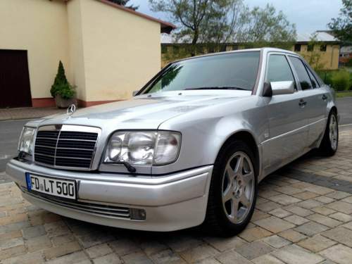

Hallo liebe Forum leser,
brauche dringend Hilfe bei meinem E500 ,M119, LH, 320 PS,
Ich habe sehr aufmerksam Ihre Beschreibung gelesen finde nur leider die Lösung des Problemes nirgens.
Gab es eine Lösung ????
Kurz zu mir, bin neu hier, bin selbst Kfz Mechaniker habe bei MB in einer NDL vor 25 Jahren gelernt und mir das Fahrzeug W124 E500 Limited BJ 95 mit 62tkm vor einem halben Jahr gekauft. Finde der W124 ist der letzte echte Benz und der E500 wunder schön als limited ein Traum.
Ich weis das die LH gerne etwas kniffelig ,zikig und auch teuer ist nur leider gibt es heute keine Mechaniker mehr die sich mit diesen Motoren auskennen und nicht nur Istwerte vergleichen sondern auch Erfahrungen haben , bin gerne bereit für eine gescheite Diagnose und Fehlerbehebung auch zu bezahlen .
Ich habe all die Teile die mir als schwachstellen bekannt waren erneuert teilweise waren auch verschleiss erkennbar.
Habe seit einigen Monaten das selbe Problem wie Tobibub mit seinem SL.
Bei heissem Motor Ruckeln im Leerlauf gefühlt wie Aussetzer hauptsächlich oder besser fast immer beim Ampelstop nach 3-4 Sekunden fällt die Drehzahl etwas ab man hört dies am Motorgeräusch uns sieht es am Öldruck, und die Aussetzer beginnen der Motor zuckt regelrecht . Bei leichtem erhöhen der Drehzahl oder unter Last zb. Lenkeinschlag wird es besser. Das Abgas riecht auch wie bei einem alten Vergasermotor.
Laut MB NDL 4 Tage 600 Euro, Elektronisch und Mechanisch , Kompr. und ausleuchten kein Fehler feststellbar.
Mercedes hat mir NGK Kerzen verbaut und meinte diese bringen Abhilfe, desweiteren wurde der Ansaugluftfühler erneuert der war als einziges abgelegt,eine Tank und Kraftstoffsystem reinigung wurde empfohlen .
Bereits erneuert Getauscht wurde, Motorkabelbaum ,Motorlager, Dichtungen E-Düsen, Verteiler und Kappen Bosch sowie Deckel und O-ring,alle Zündkabel original Benz und die Zündspulen ,Drosselklappe gereinigt ,Unterdruck und Entlüftungsschläuche sind auch neu,Membrandruckregler und Tempfühler der Lh sind auch getauscht. Falschluft wurde geprüft sowie die Lambdasonde für I.O erklärt, nach Ausage des sehr Erfahrenen älteren Mb Motortester sind alle Bauteile i.O die Einstellung ist etwas richtung Fett was aber zu empfehlen sei aufgrund der hohen Termischen Belastung der M119.
Alle eingebauten Teile sind 3000 km alt und original Teile ausser die Verteilerfinger habe ich bei Bosch gekauft passend zu den Kappen von MB,und halt die NGK Kerzen die man mir aufgschwetzt hat bei MB.
So nun weis ich nicht mehr weiter.!!!!!!!!!!!!!!!!!!!!!!
Seit 500 km gibt es Morgens beim Anfahren die ersten 30 Meter Aussetzer, ruckeln und patschen , Anspringen und im Leerlauf keine Probleme erst beim abfahren aus der Garage bis ich 30 Meter mit wenig gasgeben gefahren bin dann ist wieder alles i.o. bis auf das Leerlaufproblem im Warmen Zustand.
Mein Verdacht die Verteilerkappen , habe gestern die Verteiler kappen und die Deckel demontiert diese sind innen mit einem leichten Öldunst oder nebel beschlagen , die Simmerringe sind aber hundert prozentig trocken habe ich vor 3000 km mit Bremsenreiniger alles gereinigt und so sieht es auch noch aus ,Ölverlust ist keiner in diesem Bereich erkennbar, einzige erklärung wäre Öldunst zieht über die Entlüftungschlitze der Verteilerkappen hoch, werde am Wochenende die Simmerringe erneuern einfach um beruhigt zu sein kosten ja nur einen Bruchteil von dem was ich bis jetzt investiert habe.
Liebe M119 Freunde bitte gebt mir einen Rat oder nennt mir einen der sich mit diesem Motor auskennt fahre auch gerne 200 km wenn es dort jemanden mit erfahrung gibt, und mein Problem gelöst wird.
