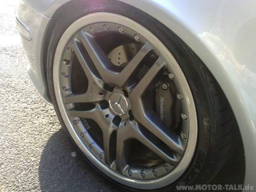

1. hat der 500er egal ob Mopf oder Vormopf serienmäßig eine 340mm große Bremsanlage, ist so groß wie beim AMG nur keine 8 Kolben und weniger Löcher, deshalb mind. 17 Zoll
2. wenn da wirklich 16 Zöller draufgezogen worden sind, muss das ziemlich eng in der Felge sein :-)
3. Geschwindigkeitsindex könnte ja noch hinkommen, aber mit der Traglast dürfte es bei 225er Reifen Probleme geben, zumal diese mit zunehmeder Geschwindigkeit noch abnimmt
4. Kein TÜV der Welt nimmt das auf einem 500er ab
Ich würde erstmal die Bremsanlage prüfen, ob da nicht runtergerüstet wurde und eine kleinere verbaut wurde, wenn nicht, dann würde ich schnellstens größere Räder besorgen, das ist nämlich richtig gefährlich.
Obwohl ich bezweifle das da 16 Zöller ordentlich draufpassen wenn die richtige Bremsanlage drinnen steckt.
Anbei mal die Bremsanlage unter 19 Zoll Felgen, man stelle sich da mal 16 Zöller vor :o
130620091735

und zu Deinem Bremsphoto: 16" zu 19" sind knapp 4cm im Radius, d.h. zwichen Sattel und Felgenschüssel innen müßten noch 4cm Platz sein. Das könnte ja fast klappen, oder ?

An die Bremsen muss auch genügend Luft zur Kühlung ran, ich habe es nicht probiert 16 Zöller aufzustecken, stelle mir das aber sehr knapp vor.
Mag sein das es Reifen mit höherem LI gibt, aber sicher hat man darauf nicht geachtet, wenn man schon so behindert ist und 16 Zöller auf einen 500er montiert.
Interessant wäre es zu erfahren welche Reifen genau montiert waren, vielleicht war man ja auch so schlau und hat noch 205er montiert :-)
Insgesamt kann der Vorbesitzer froh sein das er noch lebt.
Die 17 Zöller sind nicht umsonst von MB vorgeschrieben, da geht kein TÜV mit egal wieviel Gründe du noch nennst....
Vielleicht war der Vorbesitzer auch ein Megasparfuchs und hat Scheiben vom 320er montiert, die sind 20 oder 40mm kleiner im Radius, würd ich auch mal nachprüfen....
Aber zum Threadsteller mal, erst hier rumprahlen wie toll der Händler den Kauf vermittelt hat, dann hier namentlich schlecht machen ist auch nicht die feine Art.
Stell doch mal ein bild ein von der Bremsanlage in der 16 Zoll Felge, würde mich mal interessieren wie ausgefüllt das ist.....
