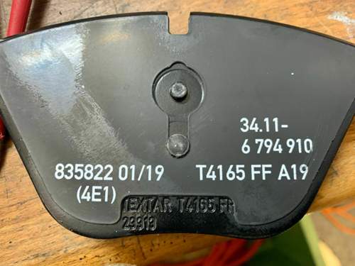

Ate kann ich auch nur abraten. Hatte mit Textar keine Probleme.
