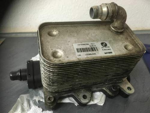

Beim Automaten können auch die Thermostate im Ölkühler einen weg haben.
Ich bin heute früh bei -4° und 20km auf schlappe 69° gekommen.
Abends gings dann doch bis über 80° und alles war in Ordnung.
Na ja, egal, beide Thermostate sind bestellt, die letzten sind 4 Jahre verbaut.
Den Krempel im Ölkühler hab ich noch nicht gewechselt.
Ja, einen Automaten habe ich.
Dann werde ich wieder tauschen.
