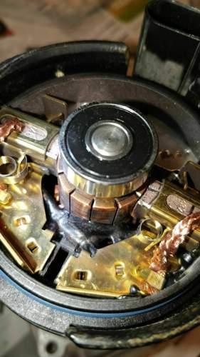

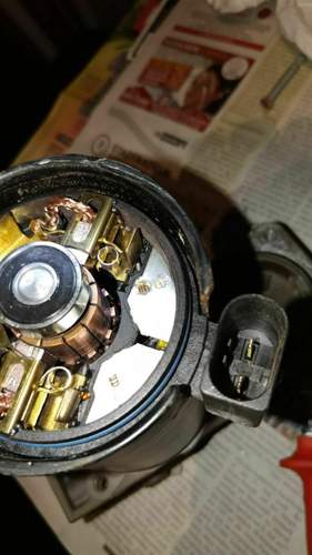

PS: den alten Kompressor grad aufgemacht und festgestellt das er fest gebacken ist.

Themenstarteram 8. Juli 2017 um 22:38
@Dorfbesorger schrieb am 8. Juli 2017 um 21:28:11 Uhr:
Ok. Daher hab ich meinen auch. Hat alles geklappt. Probiere es mit einem neuen Relais. Es wird ja anscheinend angesteuert wenn es warm wird.
Hier ist die geschmorte stelle von Motor einer seite ist frei andere seite ist wie gegossen.
Img-20170709-000544
Img-20170709-000629
