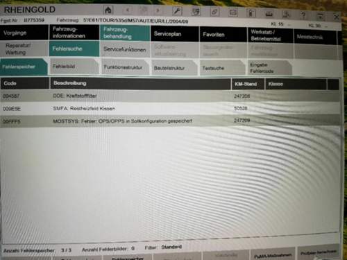

Ich möchte noch mal um Rat fragen, da ich immer noch nicht wirklich weiter bin in Sachen Leistungsentfaltung.
Vorweg wurde von mir folgendes erneuert, dieses Jahr:
alle Unterdruckschläuche aus Gummi,
Unterdruckspeicher,
alle Druckwandler,
alle Elektroventile,
Turbo ein und ausgebaut,
Dichtungen an der ASB erneuert
Dichtungen am Abgaskrümmer und Turbo, erneuert
Kurbelwellenentlüftung gewechselt,
aktuell vor einer Woche alle Injektoren überholt.
Fahre ich mit dem Wagen, fühlt es sich an, als ob er 150 PS hat und so beschleunigt er in der Regel auch bei Kickdown.
Manchmal jedoch, mit echten 272 PS und überwiegend einfach nur träge als wenn der Turbo nicht arbeitet oder aufmacht. Wenn doch, dann aber wirklich brachial.
Was löst diese extreme Leistungsentfaltung aus?
Welche Klappen sind verantwortlich?
Sind die drei oder eine von den Unterdruckdosen, die Ursache?
Gibt es ein Kickdownrelais, was fehlerhaft sein kann? (das Problem ist bei Benz häufig der Fall)
Fehlerauslesen wirft zumindest keine Druckwandler oder Ventilfehler, aus!
Ladedruck sieht auch alles gut aus wenn ich mit inpa schaue, nichts bewegt sich ausserhalb des Bereiches.
Ich habe hier im Forum gelesen, das man die Dosen tauschen kann. Die Verdichter Bypass kann man auch ersetzen. Dann wohl mit der, welche am Turboverbindungsrohr sitzt, sind wohl baugleich und muß am Gestänge etwas geändert werden. Die Verdichter Bypass kann man wohl so nicht kaufen.
Möchte das ganze erst mal so testen ohne einen neuen Turbo kaufen zu müssen.
Ich wäre super dankbar, wenn ich das vor dem Winter noch gelöst bekäme.

Es gibt keine gespeicherten oder sporadischen Fehler, weder rh noch inpa.

von gestern das Fehler auslesen
