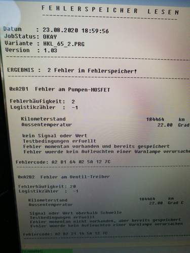

So, hoffe mir kann evtl. mittlerweile jemand helfen.
Muss meine autom. Heckklappe nach 1/3 automomatischem öffnen immer noch von Hand hochdrücken.
In der Zwischenzeit wurde nach dem Öl in der Hydraulik geschaut war OK wurde aus Sicherheitsgründen noch was nachgefüllt.
Fehlerspeicher ausgelesen, zeigt nix an.
Steuermodul getauscht -> ohne Erfolg
Die Gasdruckfeder auf der Beifahrerseite getauscht ohne Erfolg.
Bin am verzweifeln. BMW sagt immer nur ja da müssen wir danach schauen.
Nochmals die Heckklappe öffnet ca 1/3 bleibt dann stehen geht paar cm zurück als ob der Einklemmschutz aktiviert wird. Wenn ich auf den Taster drück auf der Innenseite schließt die Heckklappe normal aus dieser Stellung.
Wenn ich dann über den Punkt drüberschiebe damit ich was einlade und ich draufdrücke fängt die an zu schließen und hört nach kurzer Zeit mit dem Schließvorgang auf und geht wieder paar cm auf wie Einklemmschutz.
Und wenn ich danach wieder ganz oben bin und draufdrücke erkennt er die Endposition nicht und drückt die Heckklappe auf ,gegen die Begrenzung und hört dann wieder auf wie Einklemmschutz.
Das muss doch irgendwas elektrisches sein. oder was meint Ihr. Hoffe ich habe es nochmal gut geschildert. Meint Ihr ein SW-Update würde abhilfe schaffen? Meine Software wurde im Sommer 2007 neu aufgespielt.
Bin am verzweifeln ein befreundeter BMW Elektriker und ein EX-BMW Mechaniker sind auch ratlos. Bin im Neuen Jahr wieder beim :-) wegen Marderschaden, dann wird nochmal danach geschaut, hoffe aber, dass mir bis dahin jemand helfen kann.
Grüße Zladi
Hallo
habe das aller selbe problem hast du mitlerweile schon eine lösung oder eine ursache
wäre sehr dankbar
