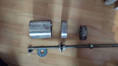

Für welche Lager braucht man unbedingt eine Presse??? Ohne wird's wahrscheinlich nicht funktionieren oder?
am 24. Februar 2019 um 18:55
@evgenyproject schrieb am 24. Februar 2019 um 19:44:49 Uhr:
Schwingenlager
Für Tonnenlager und Integrallenker Spezialwerkzeug bzw passende Abziehernund Hülsen. Für die Antriebswelle evtl auch.
Themenstarteram 24. Februar 2019 um 19:15
Gibts da ein einpresswerkzeug für alle? Welches benutzt du? Habe das hier gefunden https://www.ebay.de/i/391491636887?...
Steht nur nix von schwingenlager
Schau mal bei Otger Lensker vorbei.
Ich kaufe viele meiner Werkzeuge bei ihm und bin sehr zufrieden damit.
