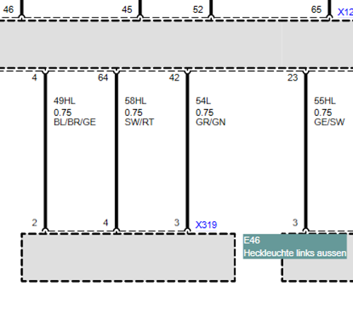

Es gab ja bereits etliche Threads bezgl. Rückleuchten (verschmorte Pins etc.), aber in meinem Fall scheint es etwas kurioser zu sein.
Also, es dreht sich um die Linke äußere Rückleuchte eines E61, Bj. 04.
In dieser Leuchte sind ja 3 Birnen (2x Rück/Bremslicht und 1x Blinker).
Der Blinker und die äußere Rücklichtbirne funktionieren problemlos, nur die innere Rücklichtbirne bleibt dunkel. Fehlermeldung "Bremslicht ausgefallen" wird angezeigt.
Nun zu meiner Fehlersuche:
1. Kontake des Steckers sowie der entsprechenden Aufnahme am Lampenträger - alles OK, nichts verschmorrt oder korrodiert
2. alle Birnen geprüft, funktionstest im rechten Lampenträger - alle OK
3. Multimetertest ergibt, das die Leiterplatte der inneren rechten Birne 0V erhält
3.1 Durchgangsprüfung Pins 1 & 4 jeweils von der Steckerbuchse zum Kontaktpunkt der Lampenfassung - alles OK, also besteht anscheinend keine Unterbrechung auf Seiten der Leiterplatte
3.2 Messung Spannungsversorgung (Beleuchtung ausgeschaltet), hier das erste große Fragezeichen, laut Multimeter wird ein Wert von 11,6 gemessen! Im eingeschalteten Zustand 11,5, jeweils Pin 1 gegen Masse Pin 4. Sobald ich den Stecker aber an die Rückleuchte anschließe, sinkt der Wert auf 0,1 also faktisch auf Null und folglich leuchtet die Birne auch nicht.
Gegenmessung auf der rechten funktionierenden Rückleuchte ergibt die Werte, die man erwarten würde:
Licht ausgeschaltet - alle Pins gegen Masse zeigen 0, also auch Pin 1 gegen Pin 4.
Licht eingeschaltet - Pin 1 gegen 4 zeigt nun 11,5 und die Birne brennt ordnungsgemäß.
Ich kann mir das nicht erklären, allerdings bin ich auch nur Hobbyschrauber und für jeden Tipp dankbar. Fällt euch hierzu was ein?

Hört sich so an als hätte der Lampenträger einen Kurzschluss. Messe doch mal den Widerstand. Alle Pins gegeneinander ohne die Birnen drin zu haben. Der Wert sollte keinen Widerstand haben.
Den Fehlerspeicher auszulesen macht auch Sinn nicht das, dass Steuergerät ne Macke hat.
LG
Werde den Fehlerspeicher morgen mal auslesen. Ich dachte zu Beginn auch erst das der Lampenträger Schuld sein muss, aber das ich dann einen Wert wie unter Punkt 3.2 beschrieben an den Pins des Anschlusskabels messen kann, obwohl der Lichtschalter auf aus steht und während das Kabel gar nicht am Lampenträger angeschlossen ist, deutet doch in eine andere Richtung, oder? Evtl. Ist es auch eine Kombination aus beidem...
Hast Du den Widerstand gemessen ? Die Spannung muss ja da sein beim Stecker um zu Prüfen ob die Birne OK ist. Hat er keinen Widerstand oder einen Kurzschluss dann schaltet das Steuergerät aus. Deshalb Tipe ich auf einen Kurzschluss.
Beim Auslesen sollte dann auch drin stehen das ein Kurzschluss da ist.
LG
FS ausgelesen und was soll ich sagen, im LMA steht:

Es handlet sich also wie vermutet tatsächlich um einen Kurzschluss, daher wohl auch permanent Spannung auf Pin 1, egal ob Licht ein oder ausgeschaltet ist.
Nur was tun jetzt? Schafft hier ne leere MAN Abhilfe?

Also ist der Ausgang am LM gesperrt durch den Kurzschluss.
Mit Tool32 die Kurzschlusssperre aufheben und testen.

Update habe die richtige Lampe gefunden:
Satz : 0
OBJECT = lm_60
SAETZE = 1
JOBNAME = status_lampen_kurzschluss
VARIANTE = LM_60
JOBSTATUS =
UBATTCURRENT = 1
UBATTHISTORY = 1
IGNITIONCURRENT = 1
IGNITIONHISTORY = 1
Satz : 1
JOB_STATUS = OKAY
STAT_SL_BL_LINKS_SHORT_CIRCUIT = 1
Nun müsste ich nur wissen, wie die HEX dazu lautet.
So ich habe die Lampe per Liste gefunden und die Sperre raus genommen.
Anschließend habe ich mir nochmal den Counter angesehen, welcher jetzt nicht mehr auf 50 steht, sondern auf 0.
Dann bin ich an den Stecker der Rückleuchte gegangen und habe mit dem Multi nachgemessen. PIN 1 zeigt nach wir vor bei ausgeschaltetem Licht Spannung an und zwar 12,2V.
Was nun?
FS auslesen !!!
Kurzschluss wieder da dann beseitigen !!!
Reset von LM 4 mal ausführen dann neu kaufen !!!
