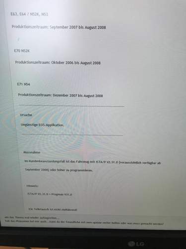

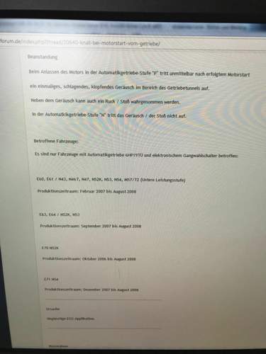

Das Problem betrifft:
E60, E61 / N43, N46T, N47, N52K, N53, N54, M57/T2 (Untere Leistungsstufe)
Produktionszeitraum: Februar 2007 bis August 2008
Beim Anlassen des Motors in der Automatikgetriebe-Stufe "P" tritt unmittelbar nach erfolgtem Motorstart
ein einmaliges, schlagendes, klopfendes Geräusch im Bereich des Getriebetunnels auf.
Neben dem Geräusch kann auch ein Ruck / Stoß wahrgenommen werden.
In der Automatkikgetriebe-Stufe "N" tritt das Geräusch / der Stoß nicht auf.
Tritt bei dir der Schlag in N nicht auf?
Wie kann ich den Motor in „N“ starten? Hab schon alles versucht aber mit Zündung an etc. aber komme nie aus „P“ auf „N“. In den einschlägigen Foren habe ich auch keine Angabe dazu gefunden.
Dann starte in P, lege in N und starte nochmal. Hört sich aber stark nach dem Problem an. Such dir einen Codierer in der Nähe der dir dein EGS einzeln flashen kann.

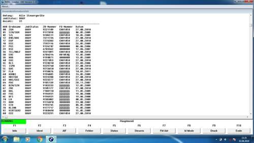

Das Problem ist, wenn die Software der Steuergeräte für das Fahrzeug auf einem sehr alten Stand ist und Du ziehst eins auf den aktuellsten Stand hoch (z.B. 2010 und nur das EGS auf 2019), besteht die Gefahr, dass die nicht mehr richtig kommunizieren und Assistenzsysteme ausfallen können.
Ähnlich wie bei den Sprachen. Alle sind auf dem Niveau A2 und nun spricht eins davon C2. Das gibt Probleme.
BMW kann nur auf den aktuellsten Stand hochziehen u.a. wegen dieser Gefahr. Und vorhersagen wie der TE es geschrieben hat, ist unmöglich, da es (ich übertreibe etwas) eine Millionen Kombinationen gibt und jemand müsste diese alle testen.

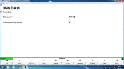

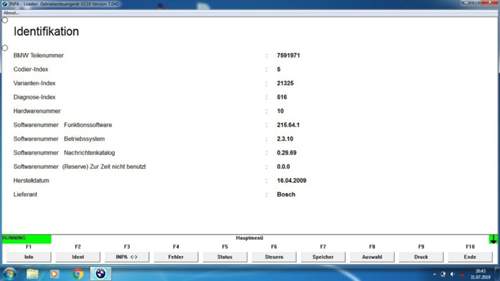

Wir Codierer haben mehr Software als die BMW Autohäuser zur Verfügung und können einzelne Steuergeräte flashen, downgraden oder einen bestimmten Softwarestand flashen. Z.B. statt das EGS auf 2018 oder 2019 zu flashen, einfach 2010 oder 2011 nehmen. Das führt im Normalfall zu keinen Problemen.
