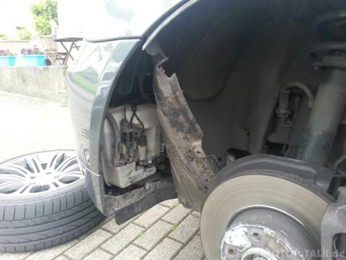

Soooooo..... Es klappt leider noch nix, dafür nin ich etwas schlauer. Nach dem das Rad ab is muss man nur vorne ein paar Schrauben lösen. Die Pumpen befinden sich relativ gut erreichbar innen unter den Scheinwerfer in der Stoßstange, siehe Bild.
Am Stecker kommt kein Strom an. Multimeter zeigt genau 0,00 Volt an. Hab den Stecker dann mal an die Pumpe für vorne dran gehängt. Ging dann auch nicht (wie zu erwarten). Leider konnte ich die "Hintenpumpe" nicht mit dem "Vornestecker" testen da das soherum wegen einer Nase nicht passt. Hab dann aber auch die Pumpe nicht getestet.
Sicherungen waren auch alle O.K. soweit ich das sehen konnte. Letzte Möglichkeit wäre das Relais. Mir ist eingefallen, dass die Pumpe zwischendurch mal nicht ging, dann aber bei der nächsten Fahrt wieder lief. das hat mich da schon gewundert.

Hab noch mal nachgeschaut. Es kommt definitiv kein Strom am Stecker an ABER: Die Pumpe läuft auch nicht. Habe sie mal an 12 V gehalten und es hat sich garnichts getan. Habe daraufhin eine neue Pumpe bestellt (Febi-Billstein, 12,99 EUR) und werde mir die Sicherungen wohl noch mal genauer anschauen müssen. Diesmal werden die mit nem Multimeter durchgepiept.
Welche Sicherung genau ist das denn? Laut Schaltplan sind das ja anscheinend immer gleich mehrere???
Themenstarteram 21. Mai 2014 um 18:58
So, fertig. Es war die Pumpe!! Der Grund dass da keine 12V ankommen wenn ein Multimeter am Stecker ist muss wohl das Steuergerät sein dass das irgendwie merkt und dicht macht.
Die Febi-Pumpe ist nicht perfekt. Der Schlauch sitzt zu locker darauf und das Wasser läuft raus. Habe 2 Dichtungen drüber geschoben, jetzt ist es dicht.
Fazit: Immer zuerst Die Pumpe ausbauen und auf Funktion prüfen, egal ob am Stecker 12V ankommen oder nicht. Hätte mir viel Arbeit erspart.
