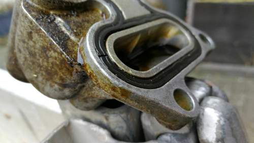

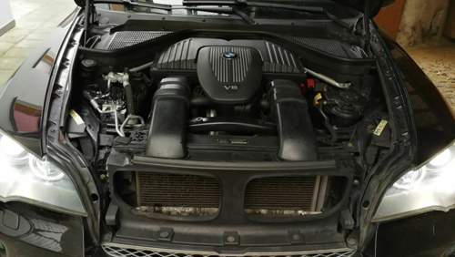

Guten Abend,
freudiger Überraschung musste ich feststellen das der X5 meiner Frau diverse Ölflecken auf dem Parkplatz hinterlässt. Das Öl tropft an der Ablassschraube/Ölfilter auf den Boden, kommt aber aus dem Bereich der Lima, diese ist auch schon völlig verölt. Jetzt haben wir das Auto erst relativ kurz, ich kenne ihn daher noch nicht und es ist ja alles verbaut. Ich fahre einen 650i, hab also quasi den selben Motor, auch wenn er etwas anders aufgebaut ist, aber ich durfte bis jetzt nur die WaPu und die Disa Steller wechseln. Ach ja und Zündkerzen wechseln, ist ja auch schon ne erwähnenswerte Herausforderung! :D
Jetzt liest man hier überall was vom Lagerbick der Lima, aber das gilt wohl nur für den vor TÜ, weil dieser scheint keinen zu haben. Generell kann ich aus dem ETK nicht feststellen wo die scheiß Lima angeschraubt ist. Ich habe nur den Ölkühleranschluss gesehen der da irgendwo in der Ecke hinter der Lima sein muss und der scheint wohl der Ersatz für diesen ominösen Lagerbock zu sein. Jetzt finde ich aber keine Beiträge dazu, hat jemand Erfahrungswerte/Tipps? Alternative wäre der obere Kettenkastendeckel, aber der sieht jetzt auf den ersten Blick wenn überhaupt nur etwas ölfeucht aus, was aber eher nach durch die Lima verteiltes Öl was rumsifft aussieht...

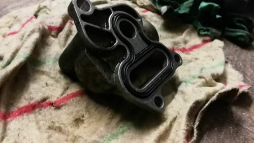

So geschafft! Ich hoffe das Ölproblem ist jetzt behoben... Zeitaufwand ca. 4 std, aber auch nur mit Hilfe der Kamera, weil ohne hätte ich echt stundenlang im dunkeln gestochert. Dazu kommt noch das es ein E70 ohne AL war, bei meinem E64 ist generell schon weniger Platz und der hat auch noch AL, ich hoffe mir bleibts da erspart erstmal :eek:
Ich bin folgendermaßen vorgegangen:
Luftfilterkasten und den ganzen Kladeradatsch inkl. LMM raus
Kühlerschläuche vom Thermostat zum Kühler und Ausgleichsbehälter raus
E-Lüfter raus
Keilriemen raus
Umlenkrolle am Generator raus
Batterie abklemmen!!!
Generator raus, nicht vergessen den Schrauben wenn sie lose sind ein paar Klapse mit dem Fäustel zu geben, damit die Kontermutter hinten etwas zurück geht
Servopumpe abschrauben und beiseite legen
Kamera positionieren
Ölleitungen vom siffenden Öl-Thermostat zum Ölkühler raus
Ölthermostat raus
4-5 Dosen Bremsenreiniger und erstmal alles sauber machen
Dann neue Dichtung vom Ölthermostat und die O-Ringe von den angeschlossenen Ölleitungen zum Ölkühler neu drauf und in umgekehrter Reihenfolge wieder zusammenbauen :cool:
Ich verstehe echt nicht welcher Ingenieursdepp da Gummidichtungen vorgesehen hat... Die Dinger sind zu Hartplastik geworden und mussten regelrecht rausgekratzt werden. Unglaublich das da so wenig Öl raus kam :confused:
Irgendwas zwischen 3-5l Kühlflüssigkeit müssen aufgefüllt werden, entweder das von BMW oder Motul Fertigmix kann ich empfehlen, entlüften ist bei den Autos ja echt überhaupt kein Problem oder notwendig
Ölwechsel macht natürlich noch Sinn
Tester um die Folgen des Batterieabklemmen zu beseitigen, bei mir waren es wieder DSC, ABS, 4x4 weil er den Lenkwinkel usw. nicht mehr wusste. Geht zwar auch dirch einmal ganz nach links und ganz nach rechts lenken, aber ich hab ungern Fehler im Speicher die keine sind ;)

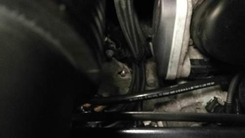

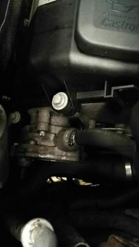

6. Leitungen vom Thermostat 1x Schraube abschrauben . Zwischen der Schraube und der Aktivlenkung hat man 1,5cm Platz. Am besten einen Ringratschenschlüssel mit passendem Bit verwenden.( glaub 13er wars) ca. 200ml Öl fließt raus
7. Leitungen zur Seite legen/drücken so dass man an den Thermostat ran kommt.
8. 3xSchrauben lösen Thermostat ausbauen.
9 Dichtung erneuern
Ölthermostat Schraube

War für mich überhaupt kein Kampf(Aktivlenkung vorhanden) weil ich das passende WkZ hatte. Das Bit mit Panzertape/ Isolierband umwickel und in den Ringratschenschlüssel reinpressen oder mit Magnetstab arbeiten.
Ich hatte eher mit der hinteren Schraube am Thermostat zu kämpfen (vllt waren es Leitungen die im Weg standen, vllt aber auch der WhiskyCola:)) -> Leitungen aus dem Schraubbereich entfernen.
