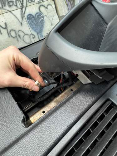

aktuell haben wir alle Komponenten aus dem Unfallwagen (E82 135i) in eine neue Karosserie eingebaut, einschließlich des vorverlegten Kabelbaums. Alle Steuergeräte, Schlüsseleinheiten und die ELV stammen ebenfalls vom Unfallfahrzeug. Die Zündung geht jedoch nur bis Stufe 1, und auf dem Display erscheint die Fehlermeldung „Motorstart gestört“ sowie „Rückhaltesystemfehler“. Diese Meldungen waren bereits nach dem Unfall vorhanden, und seitdem lässt sich das Fahrzeug nicht mehr starten.
Wir haben bereits versucht, die Crash-Daten im Airbag-System zu löschen. Aktuell sind jedoch nicht alle Airbags angeschlossen, insbesondere der Airbag im Lenkrad und der Gurtstraffer. Zudem zeigt das Kombiinstrument ein Schlüsselsymbol an, wenn die Tür geöffnet ist.

Komfortzugang?
Wenn ja, dann die Türkabelbaüme nach und nach an den Säulen trennen.
Auch mal die Sicherung F61 prüfen.

Es gab auch schon Fälle, da würde die komplette Lenksäule getauscht.
Auslesen ist natürlich jetzt auch etwas knifflig ohne Klemme 15.
Soweit mir bekannt ist, gibt es da eine Möglichkeit eine Brücke am OBD herzustellen, ob da jetzt nur 30 auf 15, also Pin 16 K30 auf Pin 1 K15 gelegt werden muss weiß ich nicht mehr genau.
Sollte vor Ausführung genau abgeklärt werden, vielleicht weiß ja jemand hier ja genaueres darüber.
Du kannst auch mal den Stecker von dem ELV Kasten auf der Lenksäule abziehen, vielleicht bringt dich das ja weiter um die Zündung an zu bekommen.

Die Sicherung F61 kann ich nicht finden. Die ELV Stecker entfernt trotzdem keine Zündung. Wir gehen immer noch davon aus das es an dem Unfall liegt, da die Kommunikation vom CAS zum ELV gestört ist, der bekommt keine Startfreigabe laut Tool32.
Hab ihr schon mal den DME CAS Abgleich Versuch durchzuführen?
Hast du evtl ein Massepunkt A Säule Links lose?
Ohne Masse kann das Steuergerät auch nicht antworten oder senden.

Hey alle Massepunkte sind angeschlossen und Verbindung vom CAS zum DME besteht aber das ELV gibt keine Zündungsfreigabe. Wir verlegen jetzt den alten Kabelbaum in die neue Karosse, mal schauen ob dann die Zentralverriegelung funktioniert.
Die Zündfreigabe mit dem Motorstart ist gestört, ist wahrscheinlich immer noch vom Unfall.
Dieses Problem muss gelöst werden. Impa, Tool32 usw alles vorhanden auch delphi.

Hast du die Lenksäule auch umgebaut?
Soweit mir bekannt muss nach Ersatz der Lenksäule einmal verriegelt und entriegelt werden und dann Fehlerspeicher im CAS löschen.
Hast du die Lenksäule nämlich belassen, gilt diese ja in diesem Moment als getauscht.
