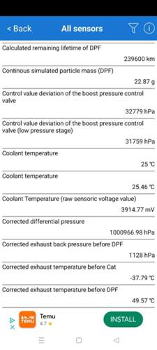

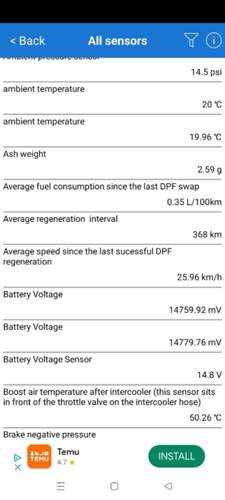

Hallo zusammen, ich habe vor etwa einem Monat einen e90 318d 2011 gekauft. Ich habe vor kurzem einen Adapter erhalten, um meine Fehlercodes und Live-Daten mit Android-App zu überprüfen. diese Daten zeigen, dass meine letzte Regeneration vor etwa 4000km war, aber mein Rußgehalt ist 22 Gramm. Das Auto läuft gut und zeigt keine Fehlercodes. Könnte es ein Problem mit dem Regenerationssystem geben? Sollte ich versuchen, es auf der Autobahn für 40 Minuten zu nehmen? Ich danke Ihnen.

Lass mich raten... Hast die Carly App. Ganz dünnes Eis. Der Rußgehalt ist normal. Dieser verbleibt ja auch im DPF und wird nicht ausgeschieden. Bei 60 Gramm ist der DPF voll und sollte gereinigt/ersetzt werden. Kenne deine Laufleistung nicht aber mach dir mal keine Sorgen.

Du weißt aber schon das die 1000mbar Gegendruck der normale Atmosphärische Luftdruck ist? Wenn da also steht 1030 sind es nur ca 30mbar Differenzdruck.
Dann sollte Caly die 1000mbar aber im Ergebnis abziehen damit der korrekte Wert angezeigt wird oder zumindest der Hinweis gegeben sein das der Atmosphärische Druck mit einbezogen wird. Stattdem wird aber nur drauf hingewiesen das ab einem wert von 300 der DPF dicht ist...
Themenstarteram 27. August 2023 um 12:08

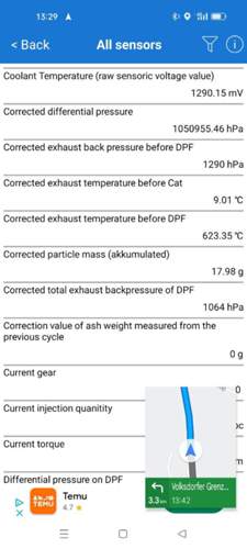

Ich beschloss, einen Ausritt zu machen. Ich fuhr etwa 30-40 Minuten und raten Sie mal, was dann passierte? Die DPF-Temperatur stieg auf 620 Grad und ich denke, dass die Regeneration stattgefunden hat, weil sie für eine lange Zeit bei 300 Grad lag und dann für etwa 10 Minuten auf 550-620 Grad anstieg. Ich werde Bilder hier anhängen, die ersten beiden sind vor und die letzten beiden während und nach. Ich weiß nicht, warum, aber mein hinteres linkes Rad begann zu schütteln ein wenig, ich könnte es brauchen, um zu bekommen überprüft vielleicht seine die Streben oder etwas.

Als der Regenerationszyklus begann es signalisiert niedrigen Reifendruck Signal, zog ich sofort über meine Reifen zu überprüfen, weil ich eine Vibration aus der Rückseite des Autos fühlte, aber die Reifen waren in Ordnung gab es keine platten Reifen in den Rücken. Also die dpf gab mir irgendeine Art von Vibration, die nicht weggeht, fühlte ich es, wenn ich wieder nach Hause, nachdem die dpf Regeneration Zyklus gestoppt. Ich werde es nächste Woche zu einem Mechaniker bringen, um meine Querlenker hinten zu überprüfen. Ich habe das nicht erwartet

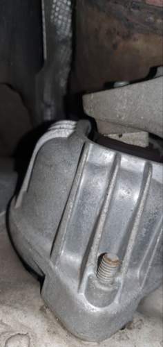

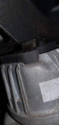

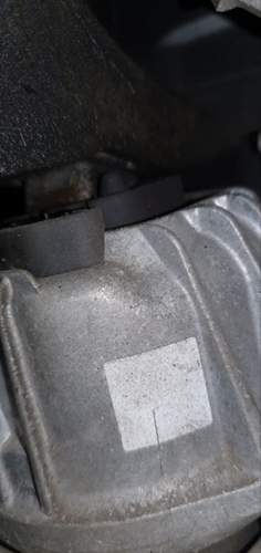

Könnt ihr mir sagen, ob meine Motorhalterungen defekt sind? Ich denke, dass die Vibrationen, über die ich gesprochen habe, von meinen Motorlagern kommen. Die linke sieht besonders niedrig zu mir, bitte jemand, der besser weiß, lassen Sie mich wissen, ich füge Bilder hier.

Motor mount
Motor mount 2
Motor mount 3
