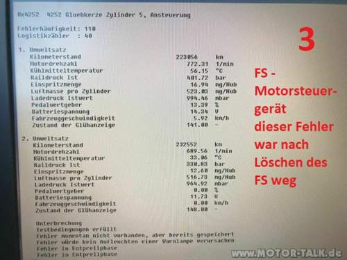

(Habe auch das Motorsteuergerät ausgelesen, aber glaub das hat nix mit den Kontrollleuchten zu tun:)
(0x4587 4587 Kraftstofffilter - Bemerkung: Filter verstopft)
(0x4252 4252 Gluehkerze Zylinder 5, Ansteuerung) -> war nach FS löschen weg
