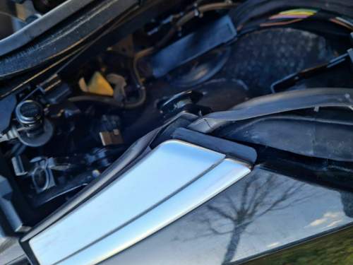

seit einiger Zeit tropft es bei starkem Regen an der C-Säule. Nach langem Rumgesuche habe ich das Problem identifizieren können, die Dichtung ist nicht mehr richtig mit der Dachschale verbunden und in Folge tritt Wasser ein. Habe mal die Bilder angehängt.
Die Frage ist nun wie ich das am besten abgedichtet bekomme. BMW schlägt bei sowas das komplette Tauschen der Dichtungen vor, was mich bestimmt mehr als 1000€ kosten wird.
Jetzt habe ich hier im Forum schon gesehen, dass manche das mit Sikaflex abgedichtet haben, andere empfehlen Butylschnur. Bei letzterer habe ich bezüglich Verarbeitung überhaupt keine Erfahrungen. Sikaflex ist zwar nett, wir gerne ne Riesensauerei bei flascher Anwendung und ich weiß nicht ob sich das mit den Dichtungen / Butyl verträgt. Ggf. gibts ja noch ganz andere Dichtmittel?
Vielleicht hat das jemand Erfahrungen und kann hier seine Erfahrungen oder Empfehlungen teilen.
Danke und Grüße!

Habe das Ganze mit Sikaflex 291i abgedichtet (in den Grund der Dichtung eingespitzt und leicht angedrückt) und die Dichtung jetzt 2 Tage trocknen lassen. Optisch jeden Fall gut. Werde die Tage mal die Dichtheit mit dem Gartenschlauch prüfen und berichten.

Heute nochmals mit dem Gartenschlauch ordentlich Wasser drüber laufen lassen, kam nichts durch. Scheint also geklappt zu haben.

Fahrzeug stand heute fast den ganzen Tag im Regen und nichts kam durch. Bin nun sehr zuversichtlich!

Ich mache morgen mal ein Bild. Aber im Pinzip sieht es aus wie bei dem oben gezeigten Bild Nr.2, weil die Dichtmasse sich ja unter der Dichtung befindet. Dadurch ist diese quasi unsichtbar.
Das 291i ist ja Universaldichtmasse daher habe ich es verwendet, aber nicht UV-beständig. Weil es ja unter dem Gummi ist, mache ich mir da aber eigentlich keine Sorgen, obwohl Butyl UV-beständig ist.

Passt ! Marine ist auf jedenfall salzbeständig ,falls jemand im Winter fährt ! UV kein Thema ,da nicht der Sonne ausgesetzt! Temperaturbereich auch top ! Hebt länger als die Butylschnur
Mit bisschen Geduld kein Problem ! BMW Werkstätten würden das am liebsten genauso praktizieren ,aber aufgrund von Gewährleistungsvorschriften und Freigabe machen die sowas einfach gleich garnicht,obwohl es 100pro funktioniert ! Letztendlich ,sollte es mal wieder tropfen - einfach nochmal machen ! Man muss ja nichts abbauen dafür -Sache von 1 Stunde !

Auch wenn es ein wenig aus der Dichtung rausquillt ists kein Problem : Dach geschlossen ist die Klebenaht sowieso verdeckt
Dachte offen ,ist dann sowieso im Kofferraum !
Themenstarteram 7. Januar 2021 um 19:53
Sika flex auf Dichtung. Man kann im unteren Teil das Dichtmittel erahnen, leider ist das Bild morgens in Garage gemacht, daher ist die Qualität so mäßig.
